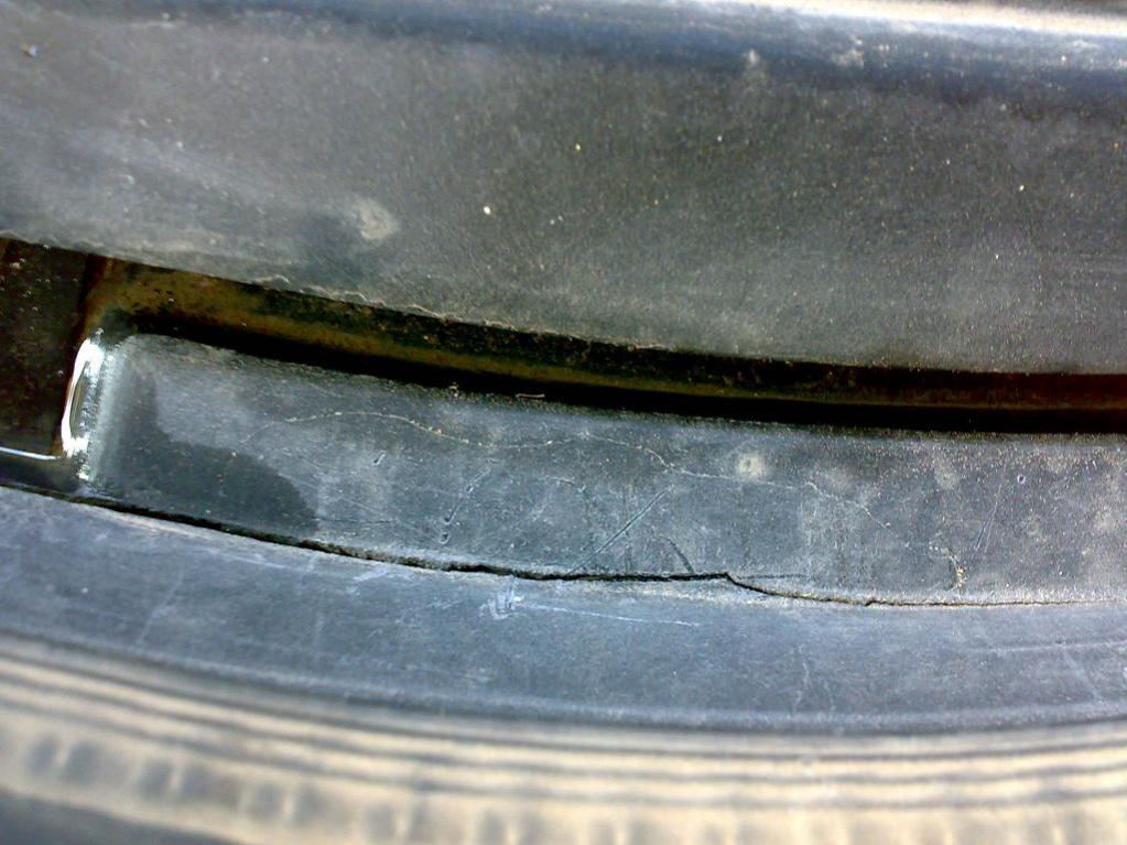

הגומייה מקורית עדיין במצב מעולה
פתאום אני רואה שבר בפלסטיק בתמונה
באיזה חומר לאטום?

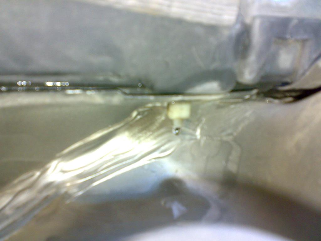

ויש לי עדיין נזילה משני הצדדים מהחלק הפלסטי מצורף תמונה

לדעתי, עדיף לך לקנות פלסטיקה חדשה/מפירוק. אם תאטום אותה זה עלול לחזור עוד בגשם הראשון.

שלב ראשון אין מה להפסיד הייתי שם סיליקון שקוף מאמין שיפתפוס.
יש במשרד הרישוי על הגבעה בצמוד למוסך ציקו פונטו 75 מודל 98 לפירוק תנסה שם

ייבש טוב טוב את האיזור
שים סיליקון שקוף מרח עם האצבע
מסתדר פיקסס!!!
שום נזילות או טיפטופים

כמו שדודו אמר שים סיליקון...וזה יפתור את הבעיה.
יש גם סיליקון שחור.
בהצלחה.

תודה על העזרה
שמתי סיליקון שקוף משני הצדדים

אצלי יש 2 חורים מתחת לפלסטיק שמחזיק את הוישרים והם לא סתומים, בבד יש מעין 2 צינורות גמישים שבהם זורמים המים לרצפה אך פוגעים בחלקים ברכב כמו התוף העגול הזה שאין לי מושג מה הוא, ובכל האזור למטה (לא מגיעים לאלטרנטור)
האם זה תקין?
המים הולכים לכיוון החצים שם לחלקים מתחת לרכב, לא להתייחס למה שמוקף בעיגול זה סתם תמונה שהיתה לי

צריך להיות מעל הפתחים האלו בורג
אז אפשר לשים עליו סיליקון שקוף על ההברגה
גם אצלי המים יוצאים מאחורי המנוע על כל הצינורות
האם אפשר להאריך את צינור המרזב (עם תוספת צינור למשל)?
