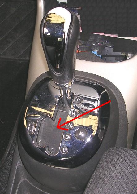

שלום רב,
יש לי פונטו ספייס 2001 אוט' ELX . היום בבוקר ראיתי שהכיסוי השחור שנמצא בתיבת ההילוכים
יצא בחלקו , וכעת שעמבירים להילוך D רואים את כל הקרביים של תיבת ההילוכים .
האם ידוע לכם האם אפשר לתקן את זה ספיציפי ,ללא החלפת כל תיבת ההילוכים שבתא הנהג .
במוסך המרכזי אמרו שהפתרון זה רק החלפת תיבת ההילוכים שבתא הנהג.( כ 1200 שקל כולל
עבודה )
אשמח לסיוע

אכן זה אפשרי ויש אפילו פרוייקט מצולם לזה בפורום.
חפש אותו.

לפי התמונה הצירפת ניתן לראות שעשית חיפוש בשרשור שנמצא בדביק על פונטו דור שני
ממש בסוף שרשור זה ישנם קישורים לפרויקטים שעשו חברי הפורום
לדוגמא הפרויקט שאתה מחפש :
http://www.fiatclub.co.il/forum/showthread.php?t=4487
בהצלחה
