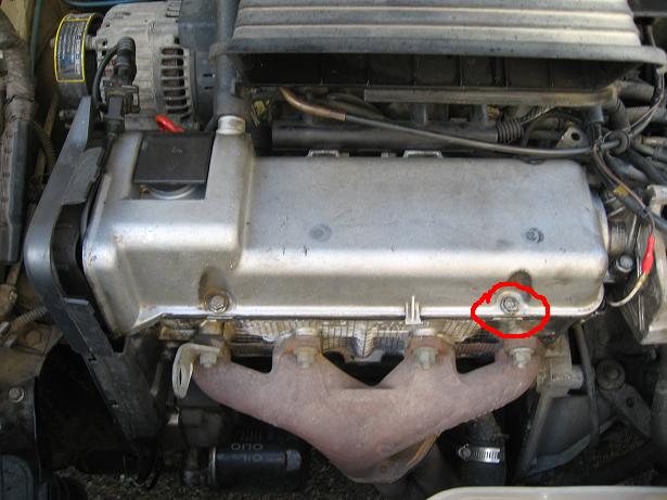

מנסה להוציא בורג מבלי שיברחו מי קירור
יש לי בורג מעצבן שאני מנסה להוציא עם מפתח 10 שקשור לשעון חום חיצוני שהרכיבו לי
אני מנסה לפתוח אותו ונוזלים לי באיטיות מי קירור משם. פתחתי את הפקק של מכסה הרדיאטור כדי לשחרר לחץ אבל עדיין זה אותו דבר

זה נראה לי (קשה אבל אני מקווה שאני לא טועה) כמו הבית של הטרמוסטט.
אם ככה - אז ברור שינזלו משם מים. אל תתרגש.

לא הצלחתי להבין מה הבעיה,
נוזלים לך מהבורג מים, ובגלל זה אתה רוצה לפתוח את הבורג כדי לתקן?
או שכאשר את פותח את הבורג אז נוזלים דרכו מים?
אם אתה פותח את מכסה הרדיאטור אז ברור שיהיה יותר קל למים לזרום החוצה.

מורכב על הבורג חיישן של שעון חום חיצוני, אני מנסה למקם אותו במקום אחר כי כשהרכב התחמם בעבר הוא עדיין הראה טמפ' רגילה (הרכב התחמם בעקבות רדיאטור סתום ועכשיו בסדר טפו טפו)
בינתיים אני מנסה למצוא את המקום הכי קרוב לטמפ' האמיתית ובינתיים מיקמתי אותו על הבורג הזה במקום

לדעתי המיקום שבחרת הוא פחות טוב בהרבה מהמקום הקודם שארילו צדק וזה אחד משני הברגים שמחזיקים את הטרמוסטט, אז קודם כל ברור שינזלו לך משם מים, דבר שני אל תפתח סתם ברגים ואח"כ תשאל תעשה הפוך קודם תשאל.
החלק הזה(הטרמוסטט) תפוס עם סיליקון לאיטום בדר"כ וסה"כ שני ברגים לא מומלץ לשחרר אחד מהם.
לא ממש מומלץ לפתוח סתם את ברגי מכסה השסתומים מפני שזה יכול להביא להזעות שמן
על מכסה השסתומים לא מודדים חום מנוע ובנוסף רואים בתמונה חוט של החיישן שבתוך מכסה הפלסטיק
של רצועת הטיימינג שהוא אוטוטו נוגע ברצועה, תרחיק אותו או שתכניס אותון חזרה לתעלה הפנימית במכסה הפלסטיק, יש שם שני חוטים תוודא שהם מורחקים מהרצועה.
