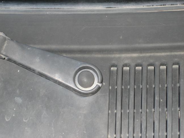

תמונה שניה - חייבים לפרק את המגבים. אז נוריד את הכובעון הקטן ששומר על האום שלהם, ובדיוק בשביל להקל עלינו יש מגרעת קטנה במגבים עצמם.

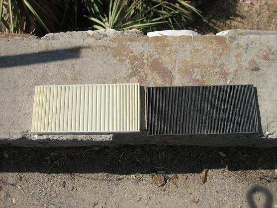

תמונה תשיעית - הפילטר הישן מול החדש.

את הפילטר קניתי אצל סודאי. הוא קצת יקר הקקה הזה. (70 ש"ח למקורי).
