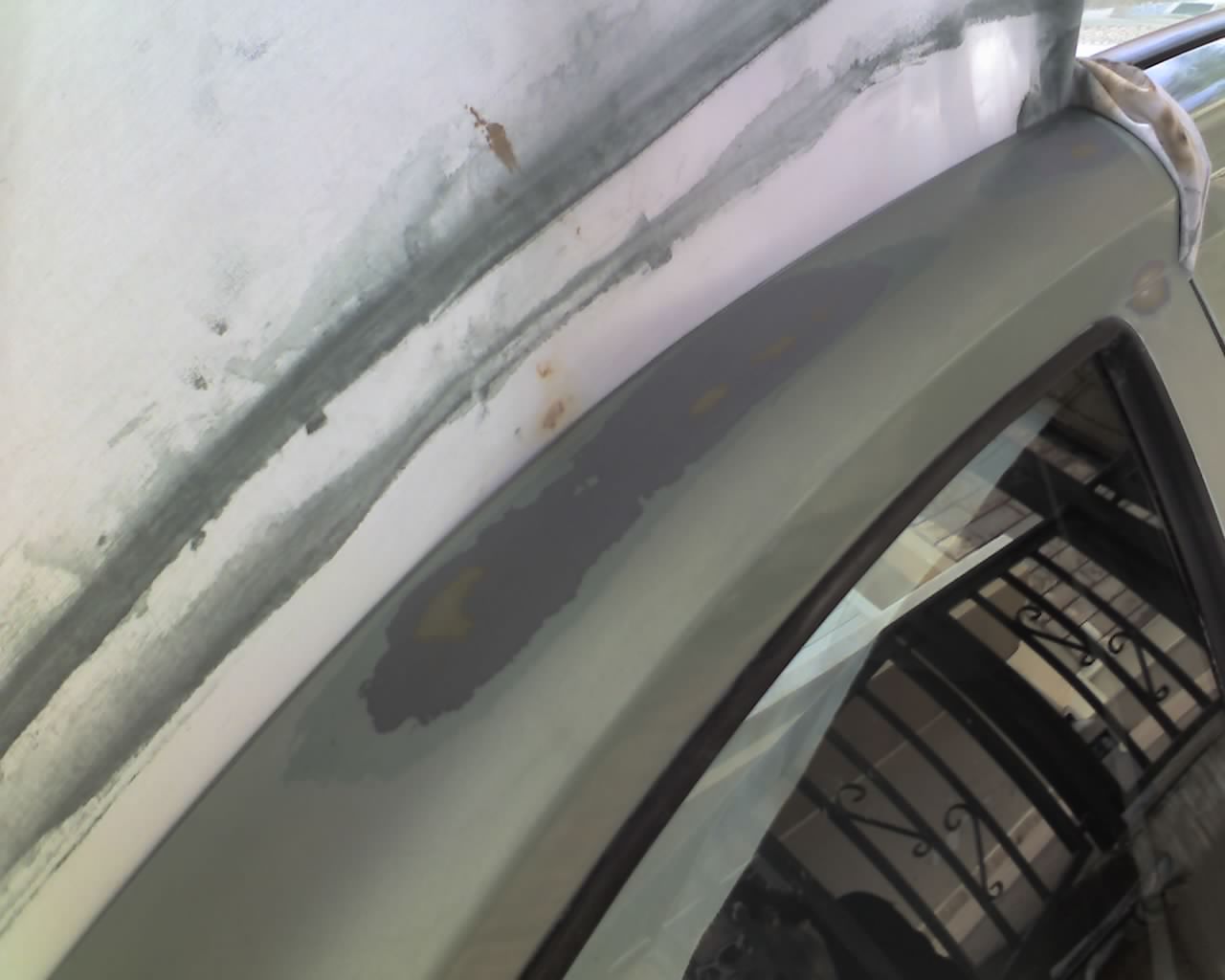

הבעייה: קילוף של הלכה ופגיעה בצבע כתוצאה מפגיעת השמש.
