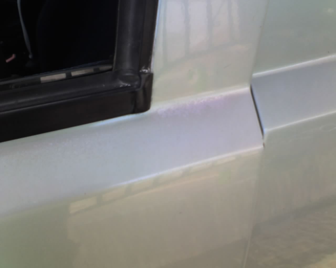

הבעייה: קילוף של הלכה ופגיעה בצבע כתוצאה מפגיעת השמש.
שם:  1.jpg
צפיות: 729
גודל:  82.9 KB  לחץ על התמונה בשביל גרסא גדולה יותר
שם:  2.jpg
צפיות: 691
גודל:  42.0 KB  לחץ על התמונה בשביל גרסא גדולה יותר
שם:  3.jpg
צפיות: 713
גודל:  84.4 KB
