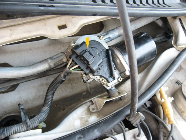

4. מעל מנוע המגבים יש מגן נגד מים שיוצא בקלות החוצה. חלק ממנו נכנס מתחת לגוף הרכב.
5. מנוע המגבים: לחיבור החשמל יש קליפס קטן שתופס אותו (חץ). לאחר ניתוקו פותחים את 5 ברגי הכוכב. כדאי להתחיל מהעליונים ביותר שהגישה אליהם קצת צפופה.
6. זירת "הפשע": מתחת ל-"ראש המנוע" יש אטם (1). בתוך המנוע יש כמות גדולה של גריז שמתקשה ומצטבר על המגעים החשמליים (2). בראש המנוע גם יש הצטברות של גריז על המגעים (3).

7. צריך להוריד כמה שיותר שאפשר מהגריז הישן (להיזהר לא לפגוע בחלקים הנעים). לנקות היטב את המגע החשמלי (עיגול המתכת) בעזרת סמרטוט עדין. אני שמתי כאן שמן מכונות ובפעם הראשונה היגזמתי בכמות (כמו שרואים) והייתי צריך לחזור על העבודה. לבסוף יצא ששמתי ממש רק כמה טיפות. ללא פירוק נוסף אי אפשר להוציא את הגריז מתחת לגלגל השיניים שבתמונה.
8. בעזרת מברשת שיניים והספריים ניקיתי בזהירות את הגריז מהמגעים. חשוב לעקם קצת כלפי חוץ את שני המגעים הבולטים כדי שיהיה להם מגע יותר טוב עם עיגול המתכת שבמנוע. לא להגזים כדי שלא יישברו.
9. ההרכבה היא היפוך מוחלט של תהליך הפירוק. זרוע המגב הארוכה יותר היא מול הנהג. סימון המסקינג-טייפ מאפשר החזרה נכונה למקום.
