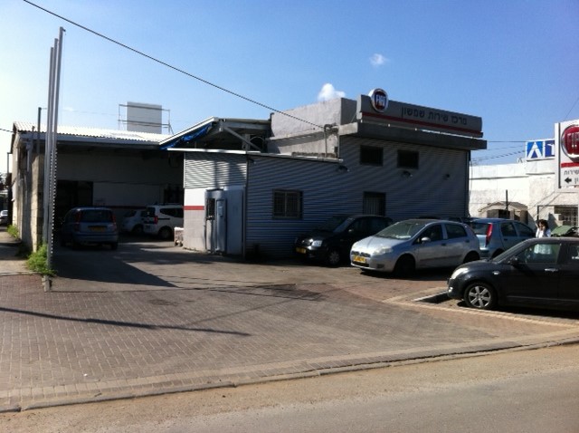

מוסך לפיאט 500
מוסך מורשה היבואן מקצועי מאוד ואמין הנו כאן:
http://musach.co.il/details.asp?id=60
ובקשי שם את מנהלו, חיים.
אני גר ברמת השרון ועם מכוניות הפיאט שלי נוסע אליו וגם ממקומות
רחוקים יותר מגיעים אליו.
כמובן, שתאמי מראש את בואך ואני מקווה ששם יפתרו כל בעיות המכונית.
בהצלחה ובברכה - רפי לין
