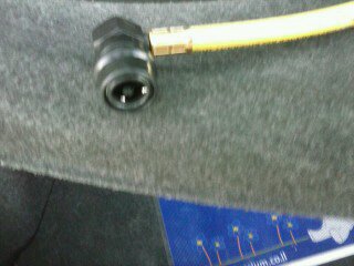

דוד מקווה שאתה פה, אתה חייב להציל אותי !!
המיכל של הגז עכשיו טעון, ניסיתי להכניס את הצינור של המילוי לאיפה שהיה פקק אדום, וזה פשוט לא נכנס, לא מתאים בחיבור...
וניסיתי גם לפקק השחור, וזה רק פורק לחץ ממה שיש, זה לא מכניס לחץ חדש...
ניסיתי למשוך את התופסן של הצינור שאני מכניס, וניסיתי גם בלי למשוך את התופסן, ניסית בכוח , ניסית במוח, ושום דבר.. לא נכנס...
צירפתי את כל התמונות של כל החיבורים ..

ישן 10-07-15, 10:54   #18
אף פעם לא מילאתי גז מערכה כזאת. אנסה לעזור לך.
האם יש על המחבר שלך, ברז כמו בתמונה המצורפת ?.

ישן 10-07-15, 15:47   #19
eli_h1
תאריך הצטרפות: Sep 2009
הגלגלים שלי: פונטו ספייס SX
הודעות: 327
אני גם לא מכיר את המערכת אבל נראה לי שאין ברז ביציאה מהצינור אלא בכניסה לצינור/ יציאה מהמיכל מילוי.
תסגור את הברז במיכל מילוי.
תרים את הטבעת על המחבר ותדחוף לפתח מילוי ואז תשחרר את הטבעת. יכול להיות שבזמן החיבור ישתחרר קצת לחץ שהיה כלוא בצינור. לאחר מכן כשתראה שזה מחובר תפתח את הברז ולאחר השוואת לחצים תניע את הרכב.

ישן 10-07-15, 21:37   #20
punto2004_actual_60
תאריך הצטרפות: Jul 2014
הודעות: 206
אין ברז כלל.
צילמתי את הצינור. מאוד דומה למה שרואים בסרטון שהועלה מYOUTUBE כאן, רק שהצינור שלי יותר משוכלל - הוא מכיל מד לחץ.
מצאתי סרטון עם ערכה שהצינור בדיוק כמו הצינור שלי:
https://www.youtube.com/watch?v=8ej_I7rLB04
בצד אחד של הצינור, איפה שיש הברגה לתוך המיכל, לאחר שמבריגים יש מין ברז כזה שמנקר את המיכל , ניקרתי את המיכל לאחר ההברגה , וכרגע המד לחץ שבמרכז הצינור מראה שיש לחץ
בצד השני של הצינור, שאמור להתחבר לרכב, יש מין תופסן שנמשך כלפי מעלה בדיוק כפי שמופיע בסרטון בYOUTUBE, הבעיה שהוא לא מתאים מבחינת הגודל לאף חיבור שברכב. ניסיתי לנסות להכניסו בלי למשוך, ועם למשוך כלפי מעלה (אמורים למשוך רק בהוצאה). נראה שאני מנסה בטעות להכניסו לחור של הלחץ הגבוה במקום לחור של הלחץ הנמוך.
היכן נמצא החור של הלחץ הנמוך (האם זה לא הפקק האדום ולא השחור?? יש עוד פקק בפונטו??)
תודה )
