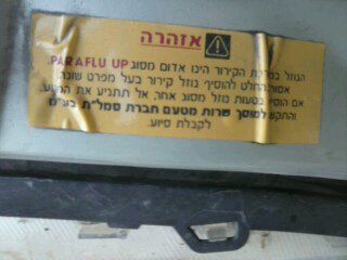

בדקתי עכשיו.. אצלי דרוש פראפלו אדום , למרות שברישיון רכב כתוב 2004, בעיקרון הוא דומה לדגמים שיצאו ב2005 שהפנסים רחבים, ולא כמו הפנסים הקדמיים הצרים המוכרים של הפונטו הנוסטלגי
מצורפת תמונה של האזהרה

מעולה, אז תקנה 2 בקבוקים של פראפלו אדום אצל סודאי.
