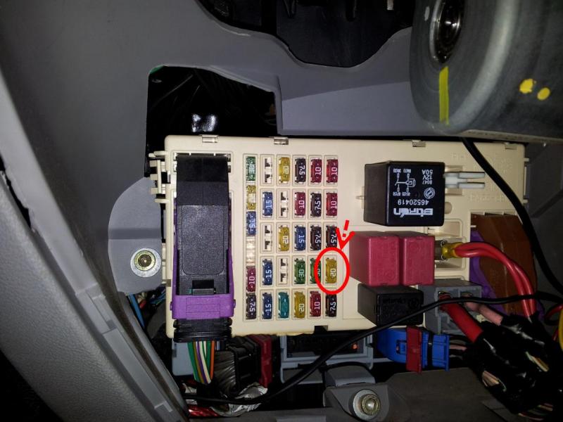

נתיכים רזרביים
מצורפת תמונת תיבת נתיכי תא הנהג.
הנתיך המסומן בעיגול אדום, הוא נתיך F44 של מצית הסיגריות.
השורה השמאלית ביותרף הנה שורת נתיכים רזרביים.
בברכת פסח שמח - רפי לין
