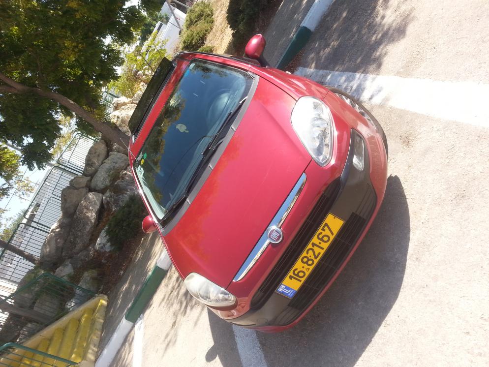

מצורפות שתי תמונות המצולמות ממרחק יחסית, אם יש צורך בתמונות נוספות אשמח לצלם.

תמונת הפנס הראשי
צלם קרוב יותר אל הפנס הראשי (מספיק אחד) כך שניתן יהיה לראות מבעד לעדשה את תוכו.

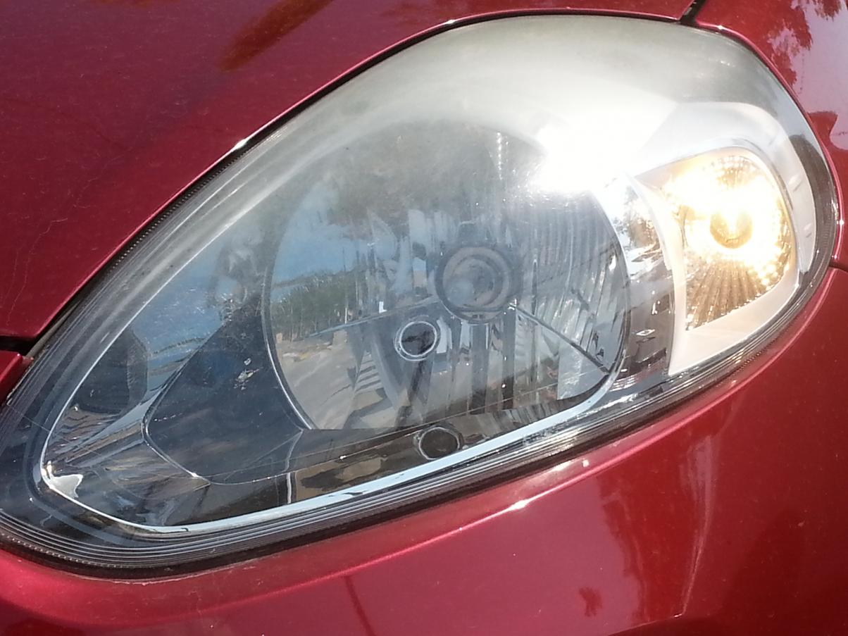

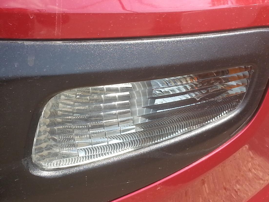

מצאתי בתפריט הרכב את אופציית ה- daylight, כנראה שהטעות בידי, בתמימותי חשבתי שהאורות ממוקמים בפנסים התחתונים היכן שנמצאים פנסי האיתות כמו בקונצרן VW. מצורפות התמונות הרלוונטיות. זהו המיקום הנכון?

תאורת יום
בפנס הראשי, שבתמונה השמאלית.
ישן 11-10-14, 16:24   #7
נורות תאורת היום ממוקמת אצלך בפנס הראשי מצד שמאל וימין (הנורה הקטנה) ובתמונה היא עובדת.
שים לב, לא מדובר בתאורת לד כמו במכוניות החדשות, ולכן מידי פעם הייתי מעיף מבט שהנורות תקינות.
מומלץ לא לנתק אותן ולהשאיר עובדות בנסיעה, גם בקיץ.
