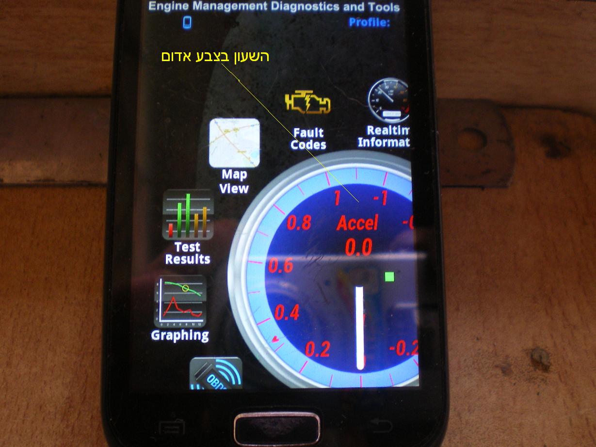

בהזדמנות זאת אשאל אותך, בקישור שהעלת לטלפון נייד, כאשר נכנסים אליו מופיע שעון כמו ספידומטר.
בהתחלה הצלחתי להתקשר עם הסכנר בלוטוס, כאשר המספרים בשעון היו בצע ירוק או כחול.
היום לא הצלחתי להיכנס, והמספרים בשעון (בטלפון)היו בצבע אדום.
האם התוכנה קצובה בזמן ?. או שאין קשר בין הדברים ?.

המצבר תקין , בן כ- 4 חודשים של ורטא ! איך מאפסים ? חייב את המחשב המקורי של פיאט (אגזמיניר הזה ?) ? מתחברים כרגיל דרך חיבור המחשב בתיבת הפיוזים ? או שיש מחשב שונה ?
לגבי השאלה השנייה , כשאני ניכנס לאפליקציה , השעון, הספידומטר , מופיע אצלי ( ראה תמונה ) ככה -
והתוכנה לא קצובה בזמן ו/או בשום פרמטר , התוכנה היא מלאה וניתן להפעיל בה את כול האפשרויות (פרוצה )

גם אצלי היה אתמול כך. היום בצבע אדום.
האם בכל פעם שאתה נכנס זה מצליח ?.
לא חייב אגזימר. אני נכנס עם הכבלים של dodihob שנימצאים אצלי בהשאלה.
