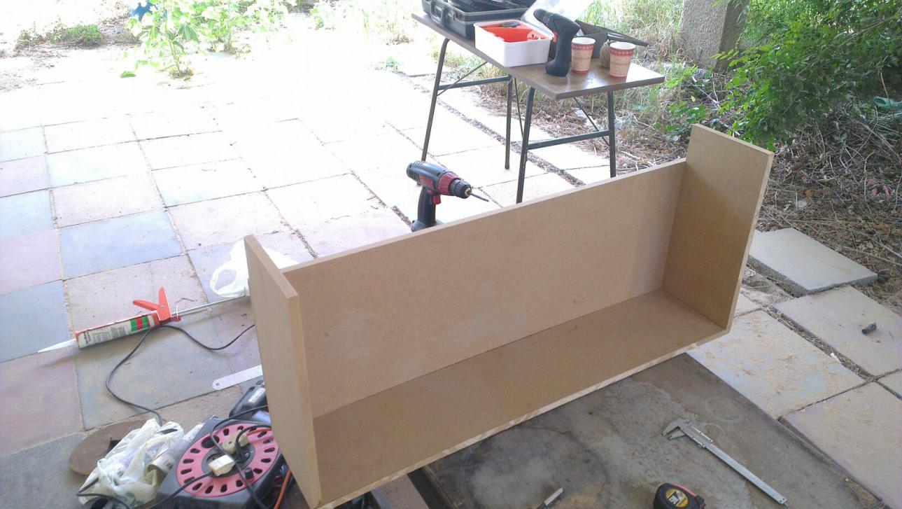

סתם כי שיעמם לי ורציתי משהו מיוחד

כזאת השקעה ואין פידבקים בכלל?

עבודה יפה!,
לא עפה לך השמשה האחורית?
2 סאבים לאוטו כזה קטן זה יותר מדי לדעתי,
התיבה יחסית לא עמוקה, האם זה פוגע בביצועים?
והאם ביצעת בידוד לדלתות ועוד שטויות בסגנון אחרת הכל ירעד לך באוטו

האמת שהסאבים לא כאלה עוצמתיים.. כל אחד 150rms אפשר לקנות את הp2 הוא נותן עצמה כמעט כמו של שניהם יחד, אני פשוט נורא אוהב את איכות היצור של kicker
התיבה בנויה בדיוק לפי המידות של הסאב. יש לי בערך חצי אינצ' בין הרמקול עצמו לעץ.. ולהפתעתי המוחלטת לפיאט פונטו יש אקוסטיקה מאוד טובה... לא הייתי צריך לשים כלום וזה נשמע מצוין. צריך לוודא שאחרי שמפרקים את הפלסטיקה ברכב סוגרים הכל כמו שצריך והדוק, אחרת הפלסטיקה רועדות וזה נשמע חרא...
