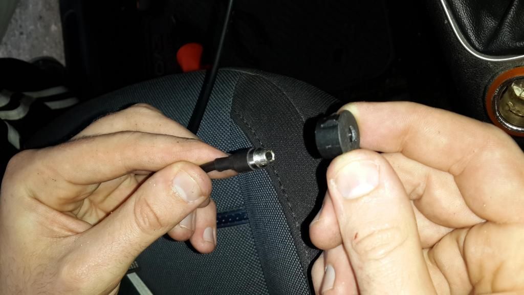

6. נפרק את הראש של שקע הAUX, יש טבעת כסופה שמחזיקה את הפלסטיק במקום, יוצאת בקלות בהברגה. ככה זה נראה אחרי הפירוק.
7. משחילים את הכבל דרך החור שעשינו מקודם.
8. נחזיר את הראש של השקע בחזרה ונבריג את טבעת ההברגה שמאבטחת אותו.
