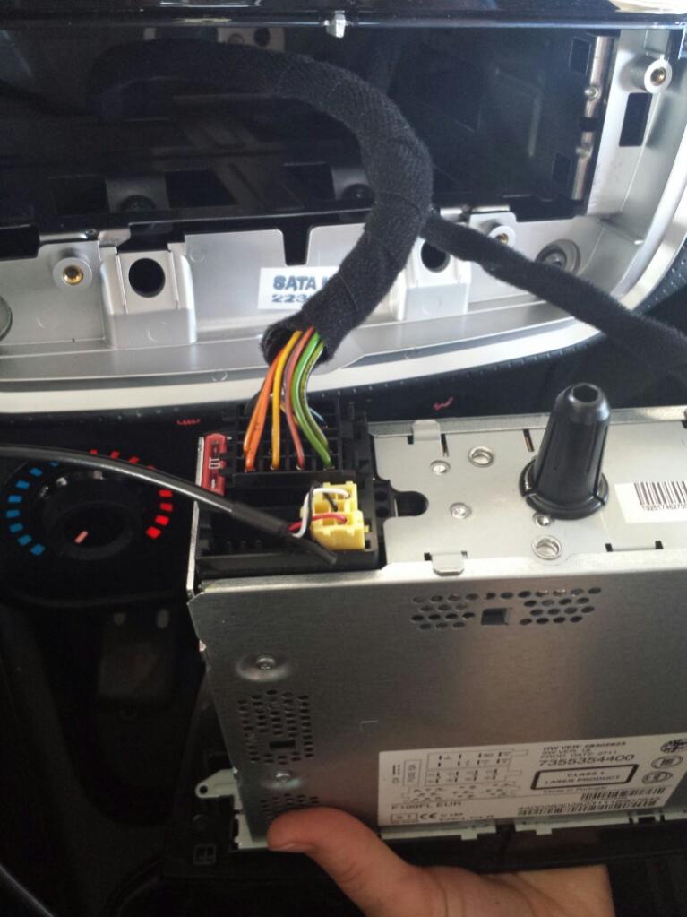

אחרי שהרדיו יצא, נשאיר אותו בחוץ, עדיין מחובר עם כל הכבלים שלו, ופשוט נניח אותו רגע ליד ידית ההילוכים.

12. נחבר את שקע הMINI ISO למקום שלו בצד האחורי של הרדיו.

צירפתי תמונות של הכבל והמדבקה על הרדיו עם הדגם.
ראיתי בפורום אחר שיש כבל אחר, עם חיבור כחול שמתחבר לפינים בצד השני. יכול להיות שצריך את הכבל הזה במקום?
http://www.fiatforum.com/punto-v/320...2012-easy.html
אם למישהו יש מושג איך לסדר את זה אני אהיה אסיר תודה...

תדהר, נראה שהכבל שלך דווקא מתאים, מתי בדיוק עולה ההודעה הזאת? תנסה לתאר לי בדיוק מה אתה עושה כשההודעה הזאת מופיעה.

אחרי שחיברתי את הכבל, חיברתי את הצד השני ליציאת האוזניות של הטלפון והתחלתי לנגן מוזיקה.
ההודעה מופיעה כשאני מדליק את הרדיו ולוחץ על כפתור Media.

מוזר. זה קרה לי כשעשיתי את ההתקנה, ומה שסידר את זה, זה ניתוק הכבל וחיבורו מחדש. הוא פשוט לא ישב כמו שצריך.
ניסית לחבר מכשיר אחר?
