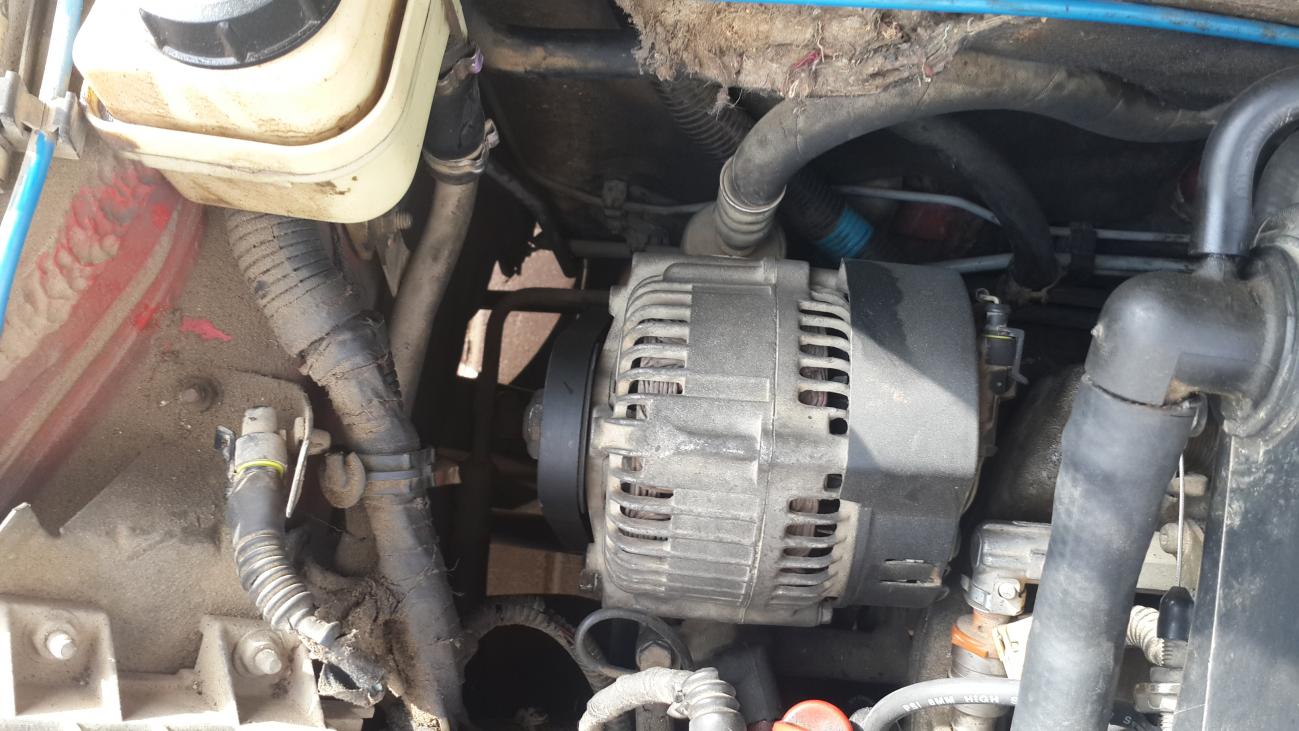

למישהו יש מושג מה ההבדל בין שלושת היציאות שכולן נראות כאילו נועדו לחיבור סורק תקלות?
יש אחת בצמוד למחשב הרכב.
אחת בצמוד לאלטרנטור.
אחת מאחורי שקע המצת בדשבורד.

שקעי בקורת
ליד מחשב נהול המנוע - של מחשב נהול המנוע.
ליד האלטרנטור - איני יודע (האם יש מע' ABS במכוניתך?).
מאחורי מצת הסיגריות - צמת החוטים עטופה בצהוב וזה של מחשב כריות האויר.

אין ABS.
מסתבר שהחיבור ליד האלטרנטור בכלל לא דומה לחיבור של מחשב הרכב. רק היה נראה לי כך כשראיתי אותו מהצד.
יש עוד כמה מחברים בסגנון מפוזרים בתא המנוע, אבל אף אחד מהם לא נראה במדוייק כמו החיבור למחשב הרכב.
גם החיבור של כרית האוויר הוא בעל שני פינים בלבד.
