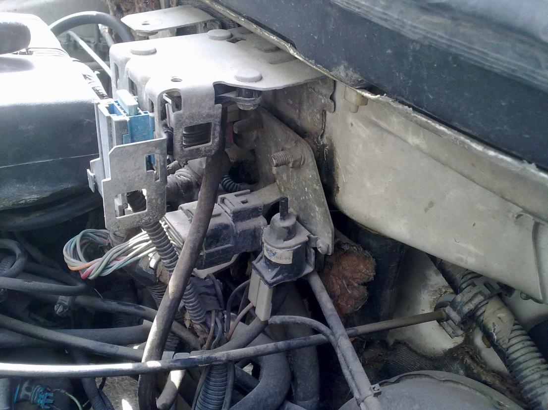

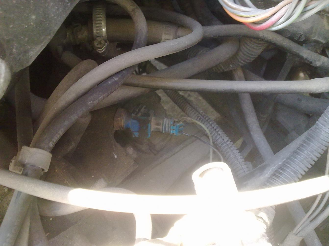

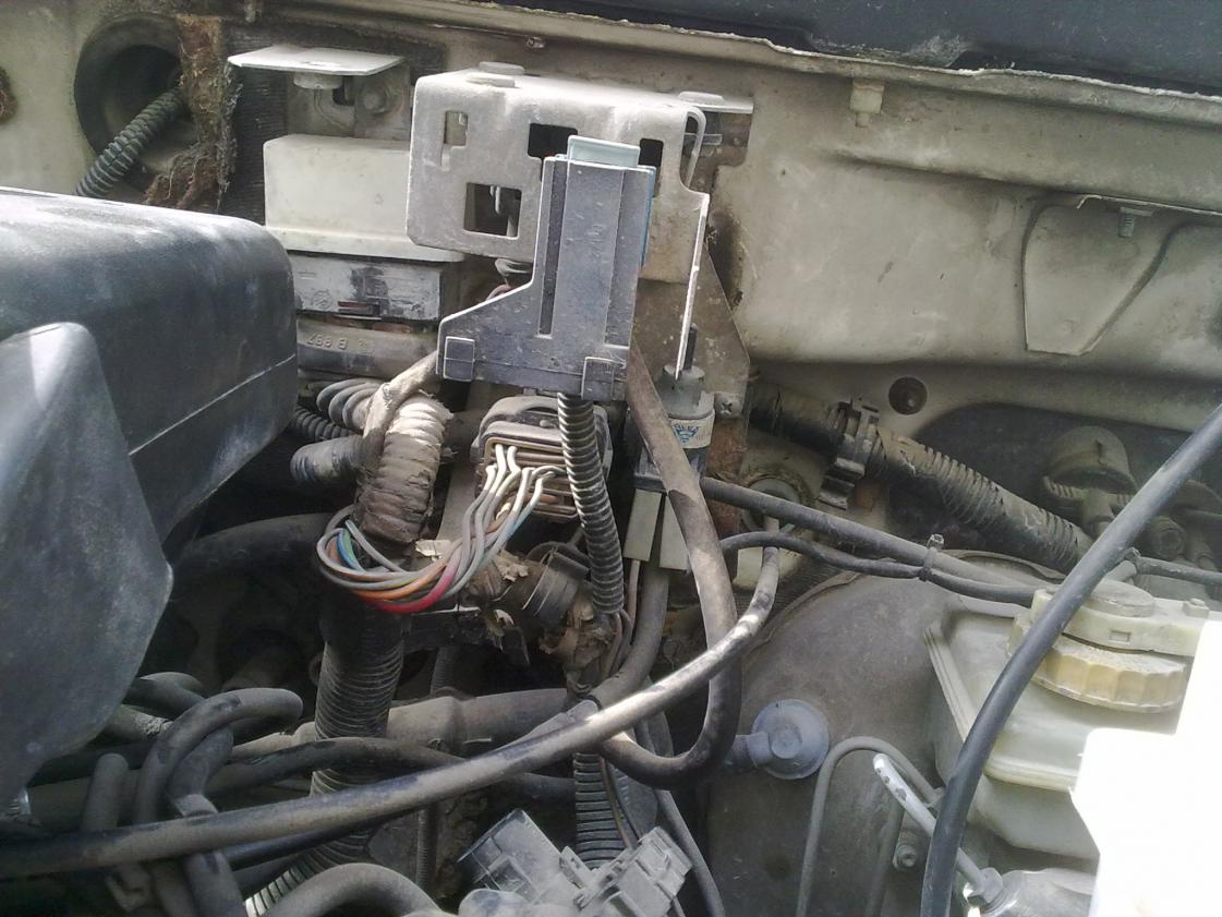

שלוש תמונות ראשונות של מה שצמוד לקיר האש.
תמונה אחת של המחשב בדופו הצדדית של הרכב.
אני לא מבחין במחבר פנוי לא שם ולא שם.
בהזדמנות זו: בתמונה של היוניט הכחולה: בהמשך לתיאור הבעיה של הופעת נורית הזרקת הדלק באמצע נסיעה והיעלמותה לאחר דקה או שתיים...כשאני מנתק את החוטים המתחברים ליוניט זו הנורה נדלקת קבוע..האם זו היוניט שעושה לי בעיות? ומה שמה?

יאיר אמרו לך לא לענות בשבת. אולי תתחיל לחשוב גם על חזרה בתשובה.
זה אינו הקניסטר, אלא חיישן MAP.
חיישן MAP, מחובר חשמלית ליחידת הבקרה ואל סעפת היניקה.
תפקידו הוא להעביר מידע למחשב בצורת מתח חשמלי. כדי לקבוע את משך זמן הניצוץ.
המתח משתנה לפי מצב הוקום בסעפת היניקה.
