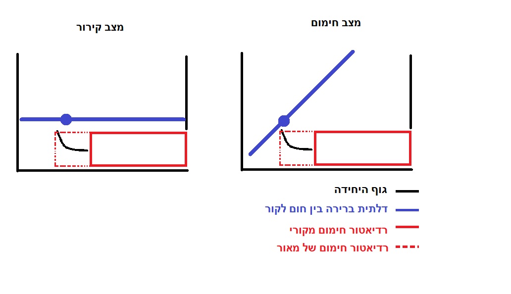

מנסים להכניס את הרדיאטור החדש, ומגלים שזה לא אפשרי, הוא לא מצליח להכנס עד הסוף, כי יש מחיצה בצורת רבע מעגל שמפריעה שם. ובהתבוננות בה, תוך משחק עם המדפים של הסירקולציה וברירת הפתחים, אני גם תוהה אם יש לה משמעות חשובה כלשהי.
בסוף החלטתי שלא
בעזרת מלחם הורדנו את חתיכת הפלסטיק, ועכשיו הרדיאטור נכנס חלק.

החלפת רדיאטור חימום בפונטו
ביצעתי המון החלפות כאלו של רדיאטור חימום וחבל שבהזדמנות זאת לא פירקתם את כל היחידה על השולחן כדי לראות את מצב מאדה המזגן שהוא תקין.
האם הפונטו של מאור הייתה מדור 1 (איזה שנה?) או פונטו ספייס?, כי לאחר שבצעתי כמה עשרות רבות (אם לא מאות) עבודות כאלו, בפונטו דור 1, לא נתקלתי מעולם ברדיאטור חימום כזה.
אני חושש שהדלתית שביטלתם תפקידה לבצע ניתוב אויר דרך רדיאטור החימום, או אורור או מזגן ואז הסרתה תפגע ביעילות הפעולה.
ישן 14-10-13, 17:45   #8
matansab
האווטאר של matansab
תאריך הצטרפות: Jul 2012
הגלגלים שלי: פונטו SX75
הודעות: 909
למאור הייתה פונטו דור ראשון. שנת 95 או 96
החלק שהסרנו לא היה נע אלא נייח.
דלתית הברירה בין הסירקולציה הפנימית לחיצונית אוטמת כראוי גם לאחר ההסרה של מחיצת הפלסטיק.
אני יכול לשרטט תרשים של מה שהולך שם על מנת להמחיש.

רפי, השקעתי בשרטוט חתך של היחידה.
הבננה השחורה שם זה החלק שהוסר. מומחש איך רדיאטור החימום של מאור דורס אותו.
היום החלפתי את צינור הקירור שהיה מכופף. קניתי צינור חדש (צינור שלושה פתחים עם ניקוז אויר עליו) עלה 100 שקל.
עכשיו החימום פועל מצויין.
