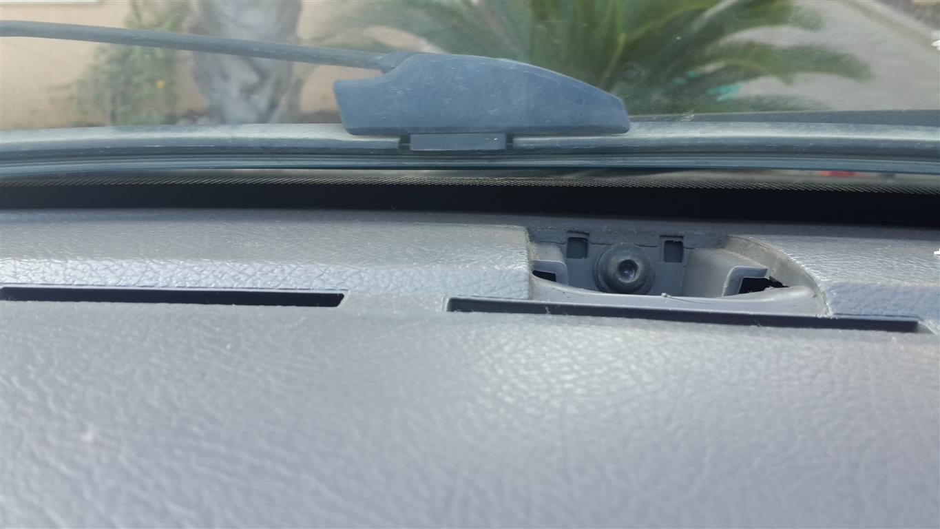

בורג אחד במרכז הדשבורד צמוד לשמשה, מאחורי קליפס פלסטיק.
