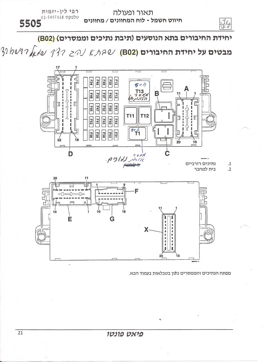

שלום רב...
אולי מישהו יכול לעזור לי
אני רוצה צילום של תיבת פיוזים עם תפקיד כל פיוז
מדובר בפונטו ספייס 2002
תודה רבה!

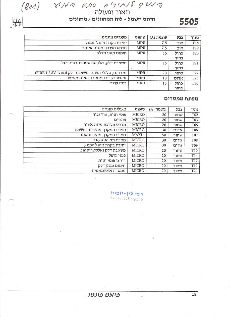

כתבת אני רוצה צילום וראוי לכתוב אני מבקש... ואני מקווה שכל זה יסייע לך.
בפונטו ספייס יש שתי תיבות נתיכים (פיוזים) הראשונה בתא הנהג, בצד שמאל מתחת לדשבורד והשניה בתא המנוע ליד המצבר.
תיבת נתיכים בתא הנהג בדשבורד: http://www.fiatclub.co.il/forum/atta...0&d=1316567040
תיבת הנתיכים שבתא המנוע: http://i188.photobucket.com/albums/z...C00170copy.jpg
מצ"ב תמונות מוקטנות (לחץ על כל תמונה להגדלתה) של תיבות הנתיכים, עם פירוט הנתיכים והממסרים שבכל תיבה.
שם:  scan0007.jpg

שם:  scan0008.jpg
צפיות: 3302
גודל:  124.6 KB  לחץ על התמונה בשביל גרסא גדולה יותר
שם:  scan0009.jpg
צפיות: 2575
שם:  scan0010.jpg
צפיות: 1643
גודל:  121.7 KB
