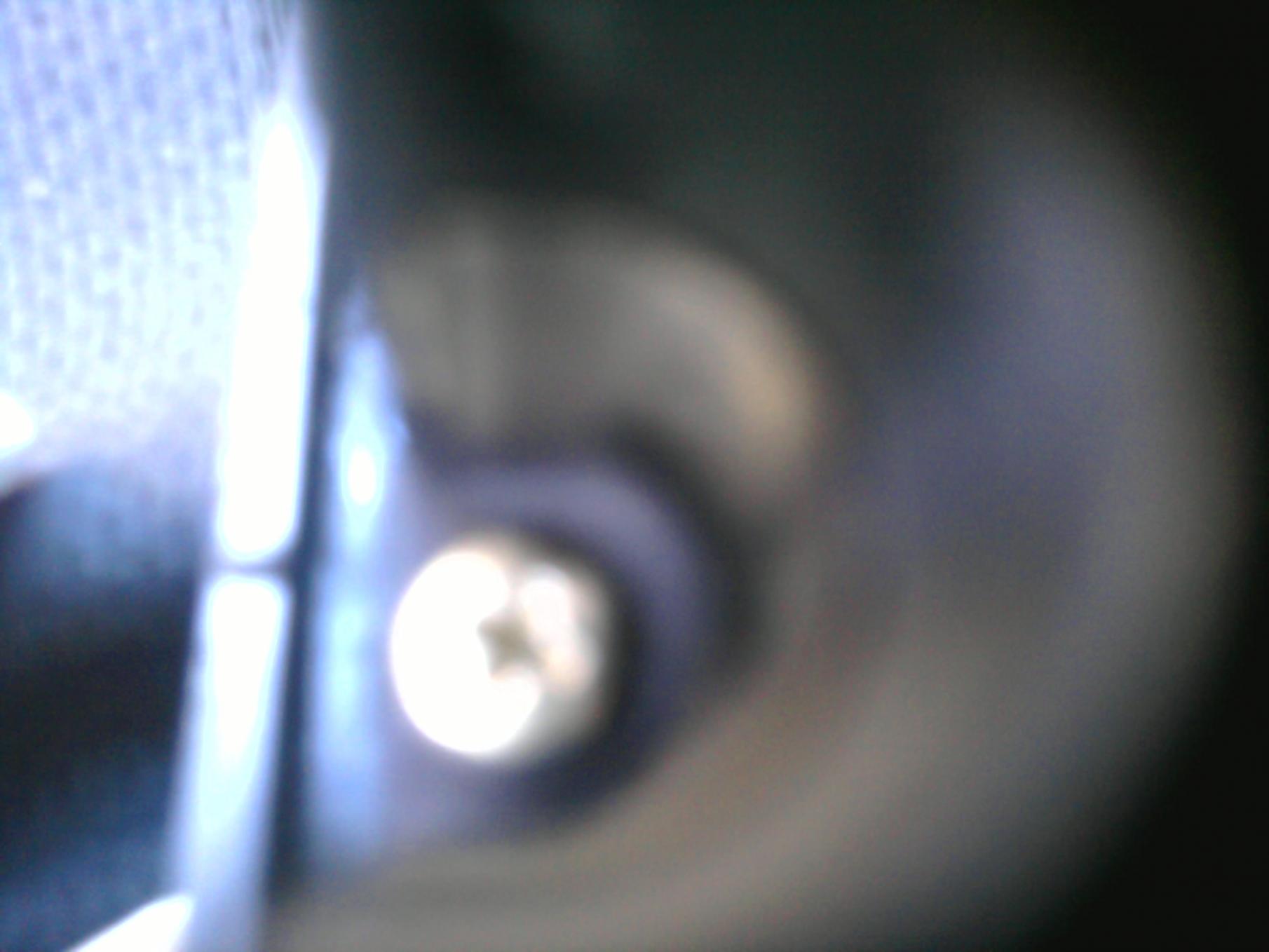

פירוק קונסולת המזגן
מתחת לקונסולת המזגן יש שני ברגי אלן שאותם פותחים,ויש עוד פורד אחד שנמצא מאוחרי בורר המהירות שנמשך החוצה ומאוחריו מסתתר עוד בורג אלן.
לאחר שהוצאנו את הקונסולת מזגן מופיעים לנו 2 ברגי אלן שני הברגים האלו שייכים לפתחי אוורור פותחים גם אותם ולמעלה בפתח אוורור לכיוון השמשה נמצאים להם עוד שני ברגים.
להוצאת הלחצנים של פנסי ערפל ועוד נצטרך מברג פיליפס והוצאה של הברגים התחתונים.והנה מוצאים שישה ברגים ונשלפים הלחצנים החוצה.
הוצאת פתחי אוורור צדידיים
מכניסים מברג דק בין הדשבורד לבין הפתחי אוורור והנה שלפנו אותם בקלות.
הוצאת מכסיי ידיות הפלסטיק
המכסים שלהם יוצאים ע"י פירוק בורג אחד ויחיד שנמצא בדיוק באמצע.
הוצאת משענות היד בדלת
קצת מסובך להוציא אותם אבל אפשרי למי שבאמת רוצה.
קודם כל צריך להוציא את ברגי האלן המוחבאים במשענות למטה,יש שני חורים עמוקים שבהם נמצאים הברגים.לאחר שפירקנו את הברגים נצטרך להוריד את ריפוד הדלת ולפרק כשישיה ברגי פיליפס שמקבילים למשענת ואחר מכן המשענות יוצאות.
