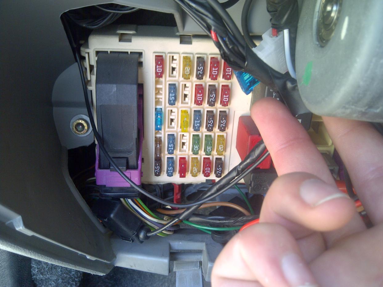

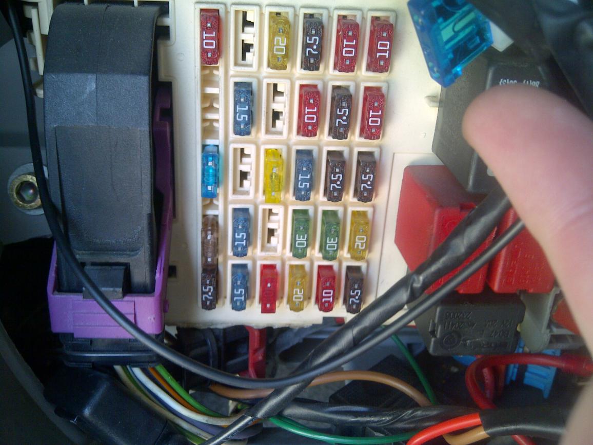

גם צלמתי את הקופסא שמתחת להגה
שם:  IMG-20120525-00064.jpg
צפיות: 632
גודל:  121.2 KB  לחץ על התמונה בשביל גרסא גדולה יותר
שם:  IMG-20120525-00065.jpg
צפיות: 635
גודל:  118.3 KB
ישן 25-05-12, 14:44   #9
TOMERZHR
תאריך הצטרפות: Oct 2009
מיקום: אופקים
הגלגלים שלי: פונטו ספייס ELX
הודעות: 568
אז אתה מתכוון לאור הגבוהה זה בבית פיוזים מתחת למכסה מנוע!
