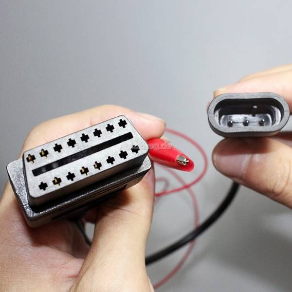

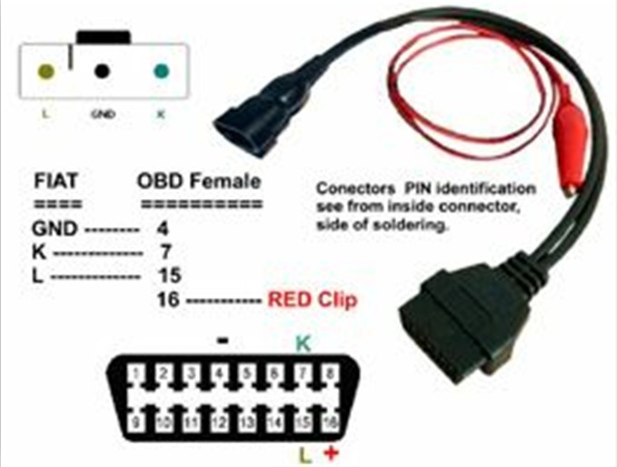

חיבור בפונטו דור1 הוא לא OBD2, זה חיבור 3 פין.
תצתרך לקנות מתאם מ3 פין לOBD.
שים לב, נראה יש הבדל בין OBD לOBD2
