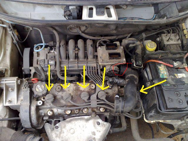

שלום לכם...
משום מה יש לי תחושה שהסל"ד בסרק אינו תקין אצלי...
המחוג מראה על 700-720
מידי פעם(אחת לדקה) הוא נחנק לשניה ויורד ל 690 ככה נראה לי ויזואלית לפחות...
בכל מקרה האוטו עבר ניקוי בית מצערת יסודי לפני פחות מחודש (כולל פירוק) והחלפת חוטי הצטה (לא מקוריים) גם פחות מחודש.
מה עוד שמתי לב כשפירקתי את בית מצערת אז הצינור שבתמונה באחד החיבורים היה סדוק
נ.ב
בעצם הוא סדוק משני הצדדים פשוט צד אחד הדביקו לי דבק גומי כזה ואיזולרבנד..
בכל מקרה מה הדעה שלכם?

לא בוצע....אפשר לבצע את הניקוי לבד? כמה כזה ניקוי יכול לעלות במוסך?
ובקשר לצינור הזה נשם שמן קוראים לו לא? יש מצב בגלל הזדקים בו הסלד נמוך?

אפשר לנקות לבד לא קשה יש מדריך לניקוי בית המצערת שנמצא לידו מנוע צעדים

עשיתי לפי המדריך הזה ניקוי יסודי כולל פירוק מלא של בית המצערת...אבל אין לי שמץ של מושג איך נראה מנוע צעדים אשמח אם תיתן לי קישור לתמונה.....ומה אתה יכול להגיד על הצינור הזה שבתמונה...מומלץ לקנות חדש?

ראיתי את התרד הזה ואת התמונות...השאלה איפה הוא ממוקם בדור 2?

על בית המצערת מנוע צעדים יושב

תסמנו לי אותו על התמונה בבקשה כי או שאני טיפש או פשוט לא קולט איפה הוא על בית המצערת...אם למישהו יש תמונה יותר ברורה אני אשמח אם הוא יעלה אותה ויראה לי

פה תוכל לראות בדיוק
שים לב זה מנוע 16 שסתומים
