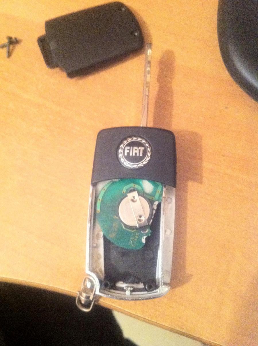

פרויקט אדיר לדעתי יש עוד כמה אנשים שעשו משהו דומה לזה, שזה Michael וכנראה שעוד מישהו עובד על זה עכשיו.. למה אני מפרט את כל זה.. כי אצלי אישית היה שלט מקורי של העזקה. בגלל זה הפרויקטים קצת שונים.
דבר ראשון: מזמינים מפתח
http://www.ebay.com/itm/330622404115...84.m1439.l2649
היה לי שיכפול של המפתח המקורי של הפיאט שלי. מי שלא יודע בשיכפול הרבה יותר קל להוציא את האימובילייזר החוצה. אז קדימה הוא יצא החוצה.. הוא בגודל של גלולה ויושב מתחת לסמל פיאט במפתח מי שלא מכיר. והגלולה הזו ישר הולכת למפתח המתקפל המתיישבת הכי קרוב למנגנון של הקיפול מתפח אם איזה דבק דו צדדי או מה שבא בראש.. לא כזה משנה..
שלב הבא, פירוק המפתח ראה תמונה 1
בזמן הזה.. כמובן כבר פירקתם את המפתח המתקפל זה 3 ברגים.. והוצאתם את המפתח עצמו אחרי ששיחררתם אותו אם איזה מסמר קטן מהבית שלו. " בתמונות אתם תבינו מה הולך ולאן "
הגענו למצב שיש לנו שני מפתחות גלויים לגמריי.. פה מתחיל הרגע הפחות נחמד של כל התהליך.. צריך לשייף.. והרבה.. אבל ! לא להגזים כן.. צריך לצאת בדיוק אותו דבר כמו המפתח הסיני! גם ברוחב וגם באווי.
" הסבר קטן ומהיר למה הכל כל כך מסובך.. המפתח הסיני הזה הוא של פיאט, ויש אליו כבר חריטה ראשונית של פיאט. אבל בגלל שזה סיני.. זה לא טוב. אני פשוט הלכתי ועשיתי שיכפול.. האוטו מניע! אבל זה לא פותח לא את הדלתות ולא את הבגא'ז. יש שם פאק כי החריטה קצת יותר גדולה ממה שצריכה להיות. וכמובן תודה רבה לסינים "
הפתרון היחידי זה.. מה שאני מנסה להסביר פה.. אז ברשותכם אני ימשיך.
אחרי שביזבזתם את החיים בבית אם שיופים והכל בסדר.. נשאר לעשות רק פס קטן כדי שהפין יכנס חזרה.."ראב בתמונות של המפתח הסיני " פה תיזהרו!!! לאט לאט לאט! כל שניה למדוד!!! זה מעצבן אבל חייבים!!! אם לא כל העבודה שלכם יכולה ללכת נחוי.. ואתם לא רוצים את זה.. עדיף אפילו לעשות חור לפין קטן יותר וכדי להחזיר את פין תשתמשו בפטיש.. כך הוא לא יברח בחייים. ( זה מה שאני עשיתי )
אם הגעתם עד לפה.. אז יפה יש לכם סבלנות..
אתם יכולים להחזיר חזרה את המפתח לבית הקפיץ. תמתחו את הקפיץ ותסגרו את החצי העליון של המפתח אם הבורג. זהו! פה נגמר הסיוט של המפתח.. ומתחיל הסיוט של השלט..
