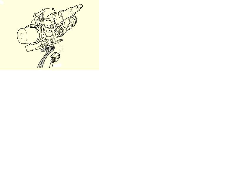

איזה כייף, אולי אתפוס שני ציפורים במכה אחת.
הבעיה של שניכם היא מגעים רופפים,
chenrp, בדוק אצלך גם את פיוזים F4 ו- F5 60A. (לא רק אם הוא שרוף),
liorwohl, בדוק אצלך את פיוז F5 60A. (לא רק אם הוא שרוף).
נקו/גרדו את הפינים של הפיוזים או החליפו אותם.
כמו כן לנקות/לגרד ולחזק מינוס למנוע ומינוס לגוף.
בנוסך אותה פעולה לבצע בקונקטורים, לפי הסרטוטים המצורפים.
שם:  הוראות.JPG
צפיות: 808
גודל:  26.9 KB  לחץ על התמונה בשביל גרסא גדולה יותר
שם:  סכמה.JPG
צפיות: 755
גודל:  20.4 KB
ישן 29-10-11, 22:33   #10
chenrp
תאריך הצטרפות: Apr 2011
הודעות: 567
דויד חיכיתי לתשובה שלך!
אשמח לקבל כמה הבהרות לגבי ההסברים.
1.לפי התמונה שהעליתי (של הפיוזים) לא מצאתי את פיוז F4. יש כמה F4 שם...
בנוסף כנל ל F5. אשמח אם תוכל לציין אותם על התמונה שהעלתי.
2.מה הכוונה לנקות ולחזק מינוס למנוע ולגוף? המינוס של המצבר? היכן לגוף? אשמח לקבל תמונה של האיזור המדובר בבקשה.
3.לגבי הקונקטורים, ניסיתי ולא הצלחתי להגיע אליהם. יש צורך לפרק את הפנל שנמצא מתחת להגה ושם יש שני ברגי אלן (תקן אותי אם אני טועה לגבי משהו בסעיף זה).
האם יש צורך בגירוז קונקטורים? מדוע לא לנקות בעזרת אלכהול? שמעתי עוד על גירוז מגעי מצבר אך לא ממש הבנתי מדוע... הרי זהו חיבור עגול בעל שטח מגע גדול.
ד.א. כשהחלפתי מצבר לפני כמה חודשים, לא שמתי גריז בחיבורים.
תודה מראש!
