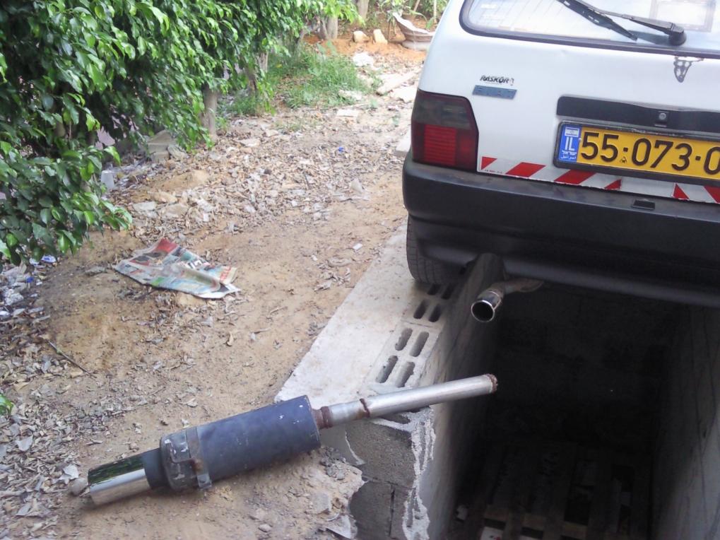

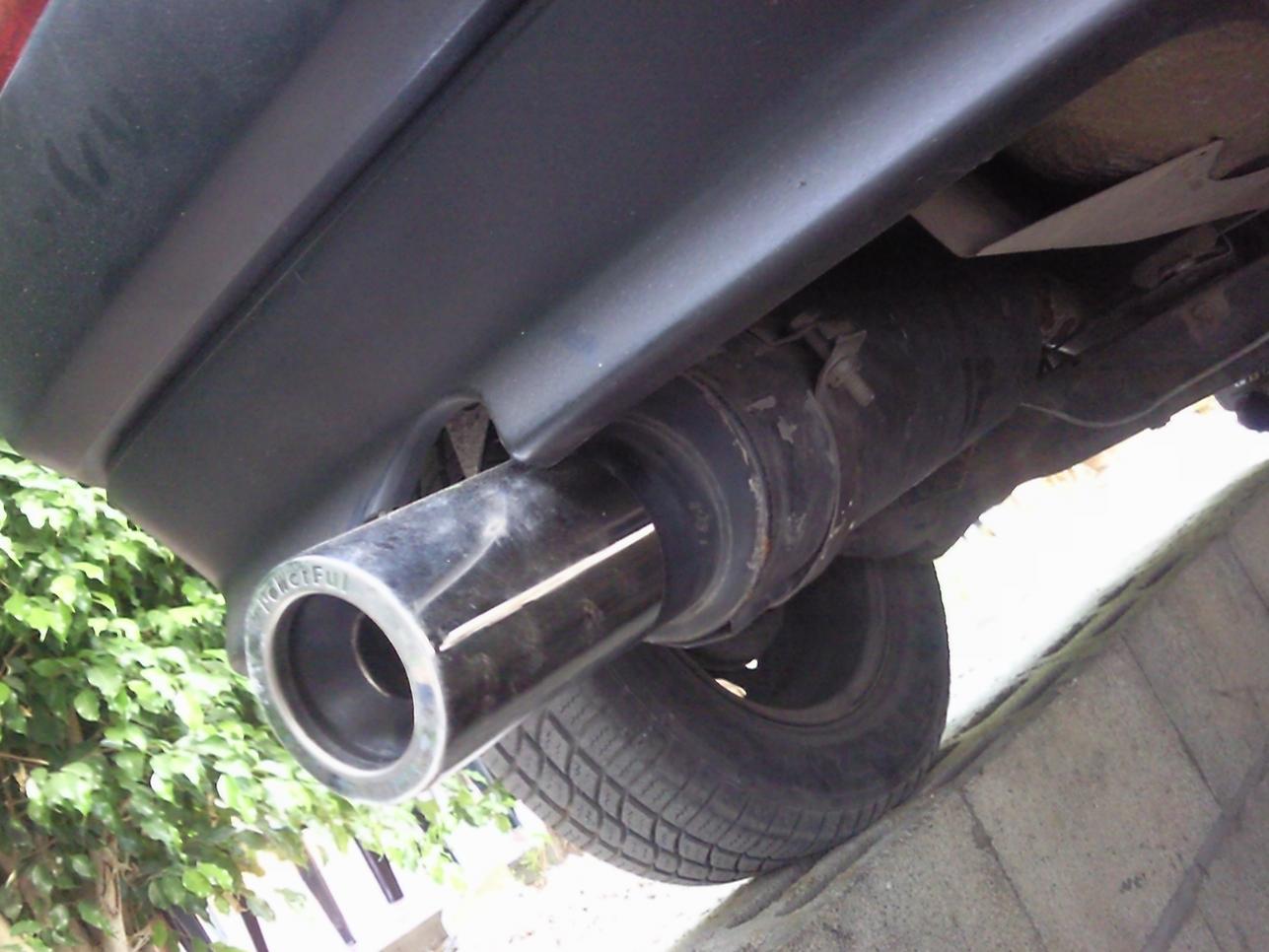

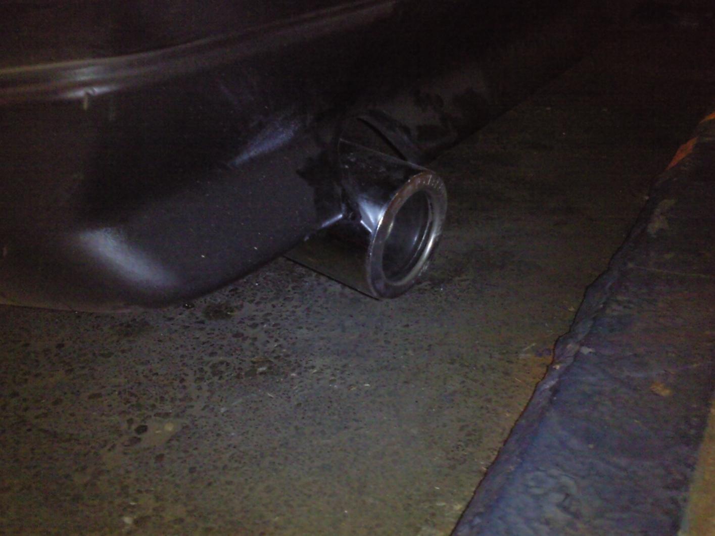

שלום שלום,לפני כמה ימים התקנתי על האונו 1400 שלי דוד זרימה חופשים של פאוור פול והורדתי גם את הדוד האמצעי של האוטו כך שיהיה זרימה יותר חופשית ויוסיף טיפה יותר כוח.
הרשמים שלי מכמה ימים על האוטו הם כאלו:
-משיכות יותר חזקות משמעותית בראשון ושני
-תאוצה קצת יותר מהירה
-תגובת דבשת גז מהירה יותר
-האוטו מרגיש הרבה יותר מהיר זריז וחזק
אני כרגע בהתלבטויות אם להוריד גם את הממיר,האם זה יוסיף עוד טיפה כוח וזה שווה את ההשקעה? או שזה לא יהיה משמעותי כלכך?
הינה כמה תמונות כי תרד בלי תמונות יבש אין תחינה :P מקווה שתהנו ותגידו כמה מילים על האוטו שלי איך הוא ניראה :P ילד בן 18 בכל זאת יש לרכב גם פילתר פתוח יש להזכיר.
שבת שלום,תהנו.
ג'ינו.

הי
היי,תרשה לי מעט לתקן אותך חבר..
האוטו עבר לפני כמה ימים יישור קו רציני כל המנוע כמו חדש מהחברה.
ירד גם הממיר,בנוסף לדוד האמצעי והדוד זרימה חופשית פילתר אוויר פתוח.
האוטו עבר הרצת דיינו אצל חבר ותיק שהסכים לעשות לי בחינם..האוטו עומד על כ-75כ"ס שזה 3כ"ס יותר מהמנוע המקורי שמגיע עם 72כ"ס.
גם אותי זה הפתיע אבל האוטו נוסע חזק מאוד מאוד.הכל חדש במנוע ובמערכת הפליטה.
חבל שלא צילמתי את הדו"ח של הדיינו.
האוטו הזה הוא הילד הקטן שלי (אני בעצמי ילד)...והוא מבייש הרבה מכוניות ברמזור.
ולחבר ששאל למעלה,דוד משומש אפשר להביא ב500-600שקל של רמוס וכולי.
ג'ינו,שבת שלום.
