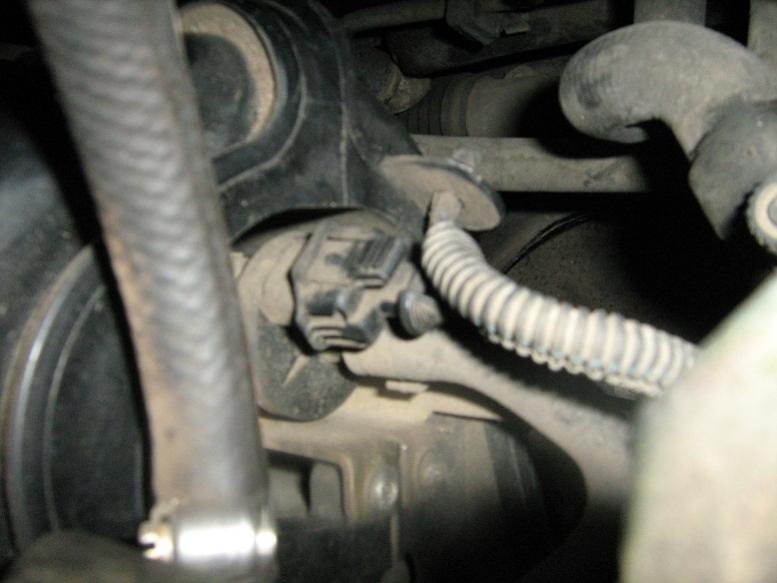

ישן 13-06-11, 21:29   #19
komoto
תאריך הצטרפות: Nov 2010
הגלגלים שלי: ELX
הודעות: 89
יש מצב שזה הרכיב המדובר?
שם:  IMG_3846.jpg
צפיות: 2983
גודל:  44.3 KB
komoto מנותק   הגב עם ציטוט
ישן 16-06-11, 09:06   #20
komoto
הגלגלים שלי: ELX
הודעות: 89
דוד, מישהו?
האם זהו שסתום הקניסטר?
תודה.
