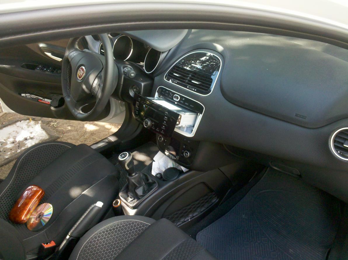

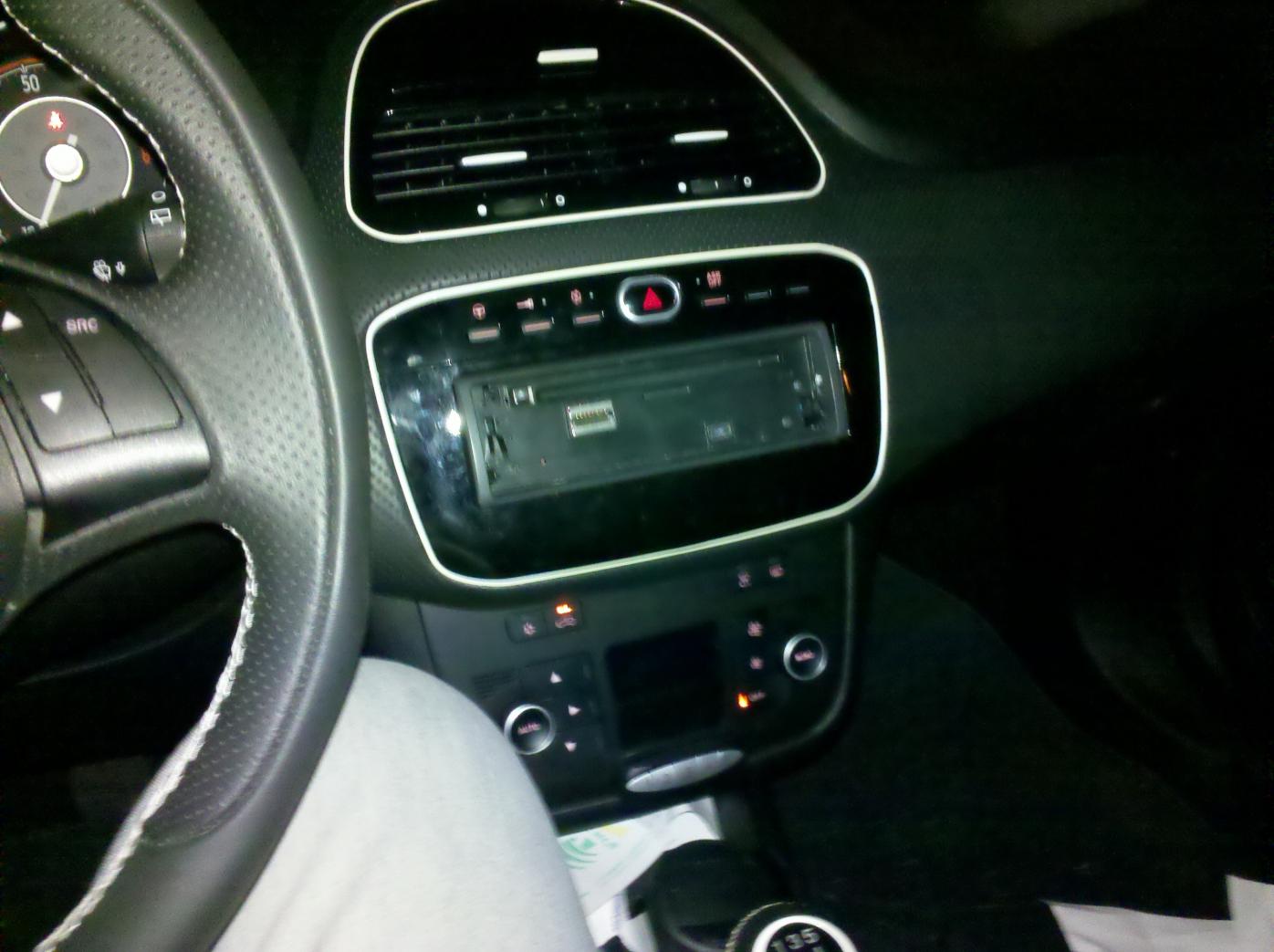

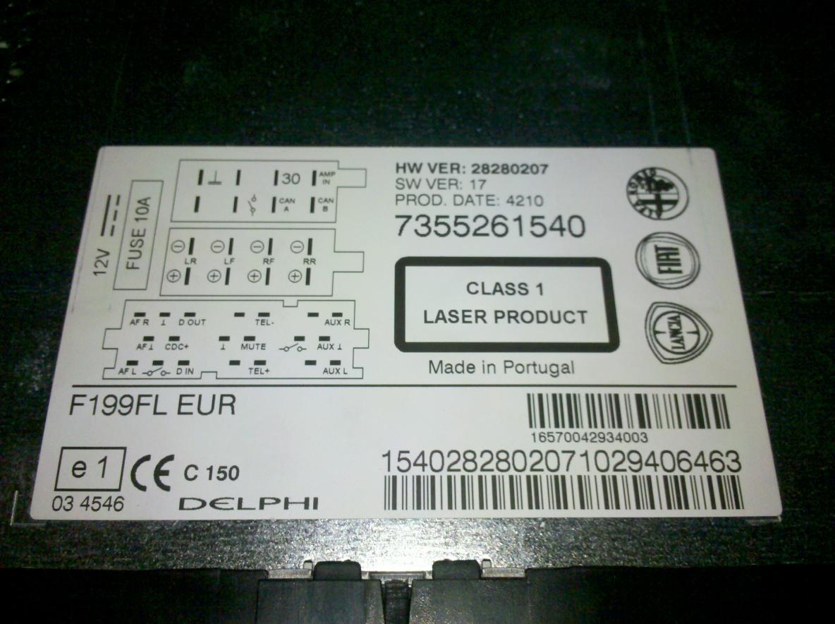

החלפת רדיו דיסק בפונטו איבו
אני מעריך שאני הראשון בארץ שעושה את הפעולה הזאת, כמו כן גם ברשת אין יותר מדי תיעוד לנושא.
על כן אני אעלה את המידע הזה למען הדורות הבאים .
על מנת להחליף את הרדיו דיסק ולשמר את השליטה מההגה יש צורך בשני דברים:
1.פאנל פלסטיקה 2.מתאם שליטה להגה
1.את הפאנל פלסטיקה הזמנתי מאיביי איטליה מחנות בשם GM PRODUCTSION , בין היתר הם מיצרים עוד כל מיני חלקי פלסטיק אפטרמארקט לאיטלקיות. המתאם כולל המשלוח עלה 20 יורו.
2.מתאם שליטה להגה ניסיתי להשיג בארץ. ניסיתי להעזר במתקינים המורשים של סמלת (גיל קאר) ובעוד מספר חברים מתחום האודיו לרכב, נחלתי כישלון.
על כן שוב פניתי לידידינו בתפוצות ואחרי מחקר קטן ברשת+התכתבות במייל עם מספר חנויות מצאתי את המתאם המיוחל.
המתאם מיוצר ע"י חברת autoleads והוא מורכב משני חלקים PC99-X89 שמתחבר לחיווט המקורי של השליטה מההגה ובנוסף פאצ' שקונים אותו לפי סוג הרדיו דיסק והוא מקשר בין הרדיו למתאם, במקרה שלי (אלפיין) הדגם של הפאצ' הוא PC99-ALP.
בניגוד למתאמי שליטה מההגה המוכרים בארץ, בהוראות ההפעלה לא כתוב שצריך לתכנת אותו, אלה פשוט לעקוב אחרי מספר הוראות מצומצם.
אני באופן אישי ניסיתי במשך יומיים לנסות להפעיל אותו ולא הצלחתי משום מה. כבר התיאשתי והשלמתי עם העובדה ששליטה מההגה לא תהיה. סגרתי את הרדיו כשהמתאם מחובר בתקווה שאולי בדרך פלא הוא יתעורר לחיים, וזה מה שאכן קרה, ברגע שהנעתי את האוטו בסיום ההתקנה המתאם התחיל לעבוד בצורה מושלמת
עלות המתאם כולל משלוח: באיזור ה35-40 פאונד. את שלי קניתי מאיביי בריטניה בחנות שנקראת dynamic sound.
לסיכום, אני מעריך שככל שיעלו יותר דגמי פונטו איבו לכביש יתפתח שוק אפטרמרקט לנושא הזה, כמו כל דבר בארץ היבואנים קרוב לודאי ינסו לגזור קופון שמן, על כן מובא בפניכם המידע הנ"ל כולל מחירים.
מספר תמונות:
