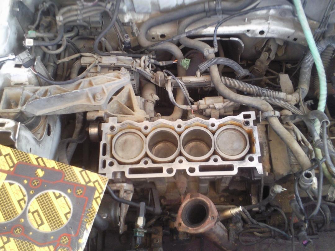

ישן 16-03-11, 17:35   #10
ben_david7
האווטאר של ben_david7
תאריך הצטרפות: Apr 2010
הודעות: 455
ח ח ח ח ח ח
סיימתי עם ההרכבה תראה תמונות.
רק רציתי שתגיד לפני ההנעה אם הטיימינג מכוון כמו שצריך.
תראה איך הכנסתי את ההלן הדק לתוך החור עד שהוא נכנס בול (ככה זה אמור להתבצע? עד שאני יכול להכניס אותו?)
