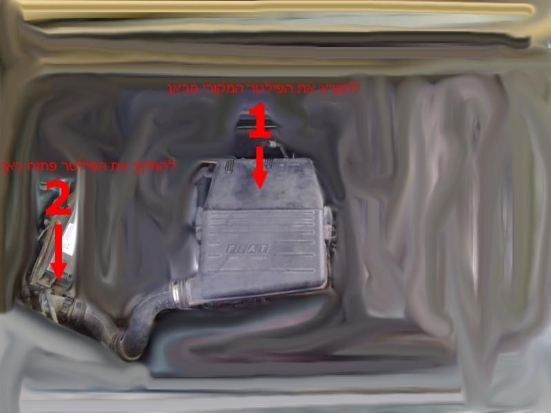

שאלה: האם ניתן להתקין פילטר אויר פתוח בצורה הזאת?
האם ניתן להתקין פילטר אויר פתוח בצורה הזאת??
1 - להוציא את הפילטר אוויר המקורי מכאן ( בתמונה מספר 1 )
2 - להרכיב את הפילטר הפתוח בקצה הצינור ( בתמונה מספר 2 )
ואז יוצא מצב שבתוך קופסת הפילטר אין פילטר אלה קיים פילטר פתוח בקצה הצינור ליד פנסי האיתות
האם ניתן לעשות דבר כזה?

הייתי שם אותו מצד ימין בקו ישר שם האויר יותר קר .
המיקום מסורבל הרבה צנרת וכך אין לזה משמעות כל כך צנרת קצרה תהייה יותר יעילה

אצלי היה מותקן ככה, חוץ מרעש זה לא נתן הרבה.

השאלה עם זה לא יפגע בביצועי המנוע? אני לא מחפש כח או מהירות אני מחפש עבודה יותר טובה של המנוע

אם תשתמש בפילטר איכותי לא אמורה להות בעיה, שלא יכנס אבק מיותר.
גם החלפתי את הצינור גומי בפלסטיק בקוטר 50 מ"מ.

עבודה טובה יתן +הרגשה של סחיבה טובה לכן התקן כך את הפילטר
