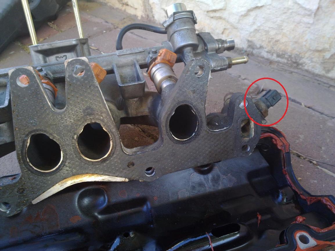

מיקום היוניט בראש המנוע ובסעפת יניקה
שם:  פונטו ראש 008.jpg
צפיות: 755
גודל:  121.8 KB  לחץ על התמונה בשביל גרסא גדולה יותר
שם:  1245.jpg
צפיות: 738
שם:  פונטו ראש 012.jpg
צפיות: 622
גודל:  123.2 KB
Amit-IL מנותק   הגב עם ציטוט

Amit, היוניט שלך היה מלא בשמן כנראה עקב נזילת שמן ממכסה שסתומים (עניין ידוע בפונטו MK1).
