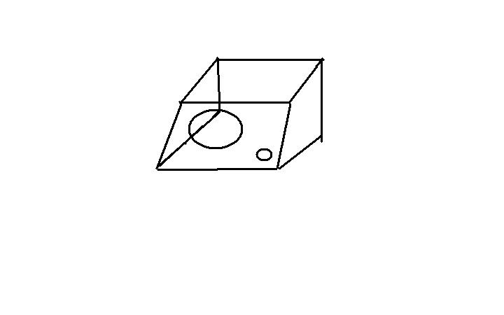

לאחרונה התחלתי לחשוב שאולי התיבה שלי לא כל כך בסדר מבחינת הגודל . אז החלטתי לנסות לתת לכם את המידות ואולי מישהו יוכל להגיד לי אם התיבה שלי בסדר או אולי כדי להרוס אותה ולבנות חדשה .
אז ככה . התיבה היא תיבה טרפזית
(ישנה דוגמא מצורפת של הצורה המדויקת )
גובה = 38 ס"מ
רוחב= 50 ס"מ
עומק עליון = 41 ס"מ
עומק תחתון -55 ס"מ = יש שיפוע קדמי של 15 ס"מ בערך .
חשוב לזכור שכל המידות הם מידות חיצוניות אחרי הכיסויי לבד שהודבק סתומרת שהמידות הפנמיות הם קטנות יותר ויש לקחת בחשבון שהיא עשויה מעץ מלא בעובי של לפחות איזה 3 ס"מ עובי עץ . יש להתחשב בנתונים אלו אולי בגלל זה המידות החיצוניות עם הלבד והכל הם כאלה מוזרות .
יש לציין שהתיבה הזאת היתה של סאבב אחר שפשוט לקחתי מחבר לכן המידות כאלה הזויות אם אני הייתי בונה אותה היא בטוח לא היתה במידות האלה .
התיבה בנוי מעץ מלא מאודדדדד כבד . ! לא שזה משנה . והפתח איורור הוא בחלקו הימני התחתון של החזית סתומרת אם מסתכלים ישר על הסאב הוא בחלקו הימני התחתון . ועוד משו אין קונוס בתוך החור הזה שישאב את האוויר . סתם חור עגול ואני לא מוצא בו שום תועלת כי איך שהוא מונח באוטו הוא לא יכול להוציא את הוויר לאף מקום הוא חסום . התיבה בקושי נכנסת לבג'ג . ( בקיצור תיבה בקומבינה [COLOR="Red"]*[/COLOR][COLOR="Red"]*[/COLOR][COLOR="Red"]*[/COLOR] )
אז רציתי לשאול אם משהו יכול להגיד לי אם עדיף לעבוד קצת ולבנות תיבה כמו שצריך . מה המידות שאני צריך? אפה החור אמור להיות ?והאם היא אמורה להיות חלולה או מלאה בחומר כל שהוא ..? אשמח אם משהו רציני באמת יוכל להסביר לי ולהוביל אותי לתיבה נורמאלית שאולי תפיק מהסב הזה קצת יותר .. כי עכשיו הוא נשמע סבבה אבל יחסית נורא חלש ..
חשוב לציין שהוא יושב בתוך אונו שנת 95 . ( בג'ג יחסית קטן .. עומק מהמושב האחורי עד המנועל של הבג'ג בערךך 58 ס"מ בלחץ . )
תודה לכל העונים !!
אלמוג .

יש מחשבוני תיבות סאב באנטרנט אני זוכר שהשתמשתי באחד בעבר בשביל לחשב את תדר התהודה .
תצטרך נתונים טכניים על הרמקול מלבד הספק .
עמית

עמית ענה לך בצורה הכי נכונה.
לכל אלמנט ישנם הרבה פרמטרים כגון "אורך" התנועה שהוא מסוגל לעשות, התנגדויות וכו וכו, כל אלו משפיעים על נפח התיבה. ישנם סאבים 10 אינץ' שדורשים תיבה של 15 ליטר וישנם כאלו שידרשו 40 ליטר.
אין דבר כזה "תיבה אוניברסאלית".
יש לך לינק לדף היצרן של הסאב שלך? (אני מקווה שהיצרן נותן את הנתונים הללו בכלל)
אם כן, אוכל לעזור לך לחשב את גודל התיבה הנדרש וכפועל יוצא מכך, את מידות התיבה.

הקישור לא מספק, יש צורך בנתונים טכניים של הסאב. לעניות דעתי הסאב שלך הוא מחברה פשוטה שלא מפרסמת את הנתונים הללו. ניסיתי למצוא לינק לאתר שלהם אך ללא הצלחה.
קרא כאן:
http://www.autosound.co.il/main.asp?...ox-design.html
בכל מקרה, לתכנון תיבה "פתוחה" (שאינה אטומה) יש צורך בחישובים שונים. ישנה תוכנה בשם WINISD אשר אליה מקלידים אי אילו נתונים וניתן לשלוף ממנה נתונים ליצירת תיבה.

תודה רבה רענן .. אתה ממש תותח . אבל כל הדברים שכתובים שם זה כמו שנאמר לי פעם זה תורת האדיו והסאונד שצריך ללמוד אותה אין מצב שאני אלמד את זה זה טונות של מידע וחומר זה מזכיר לי את הבגרות בפיזיקה חח . אני יודע שהסאב שלי מחברה פשוטה ולא מוכרת אבל אולי עדיף לבנות תיבה כמו התיבות הסטנדרטיות שקונים באוטודיפו שמתאימות בערך לכל סאב זה לא עדיף מאשר התיבה עם המידות המוזרות שקיימת עכשיו ?

בכדי לתכנן תיבה נכונה, צריך ללמוד קצת, אך אם אתה יודע מה הנפח שבו הסאב הזה אמור לעבוד (יש לך חוברת שלו או משהו?!) אז אפשר לתכנן תיבה די בקלות ללא שיעורים בפיסיקה.
על פניו, אני חושב שעדיף לך להשאר עם הסאב והתיבה הנוכחית עד אשר יתאפשר לך לרכוש משהו אחר ואז לשדרג. השקעה על תיבה לסאב הזה, לדעתי לא כלכלית. עדיף למכור אותו, להוסיף קצת ולרכוש משהו טוב אפילו מיד שניה.
