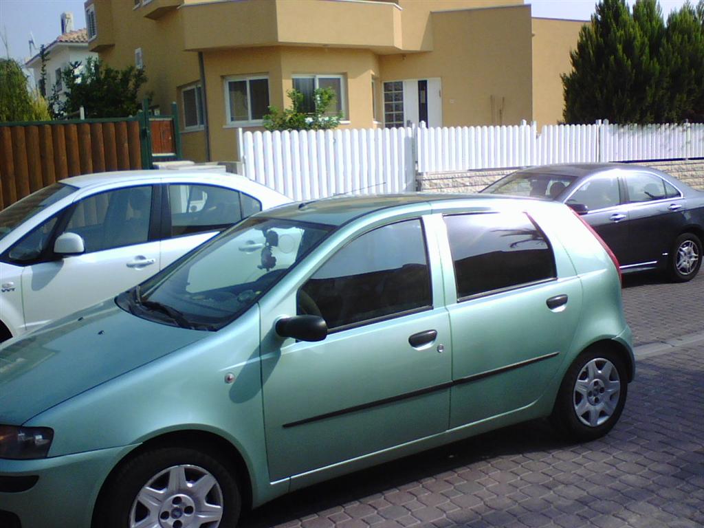

עקב קילופי לכה בחלק העליון של דלת הנהג הוחלט לבצע "פרוייקטון" צביעה.
לאחר בירורים, נרכשו:
צבע ע"פ קוד הצבע מקורי (טופ קולור בת"א, מכינים במקום, במידה ורוצים מתאימים לדהייה הצבעית של הצבע ודוחסים למיכל ספריי עם פייה מתאימה), לכה, ניר שיוף עדין- נייר מים (2 דרגות, 600 ו-1500) ודבק נייר.
לאחר שיוף הלכה והצבע השרוף, החלקה, בידוד האיזור, 4 שכבות צבע, 3 שכבות לכה ויבוש, התוצאה משביעת רצון. (אמנם לא ברמה של צבע בתנור, אך ממש לא מביישת. ממרחק של מטר וחצי לא מבחינים בצביעה. (ישנו הבדל גוון קטן לעומת הדלת האחורית שמחכה אף היא ליומה.) כרגע יש חספוס קל לעומת שאר הרכב, בעייה שתטופל לאחר ייבוש סופי.
דרגת קושי:בינונית ומטה.
זמן: כשעתיים וחצי. (שיוף, הכנה וצביעה, לא כולל זמן ייבוש סופי- כיומיים.)

הבעייה: קילוף של הלכה ופגיעה בצבע כתוצאה מפגיעת השמש.
