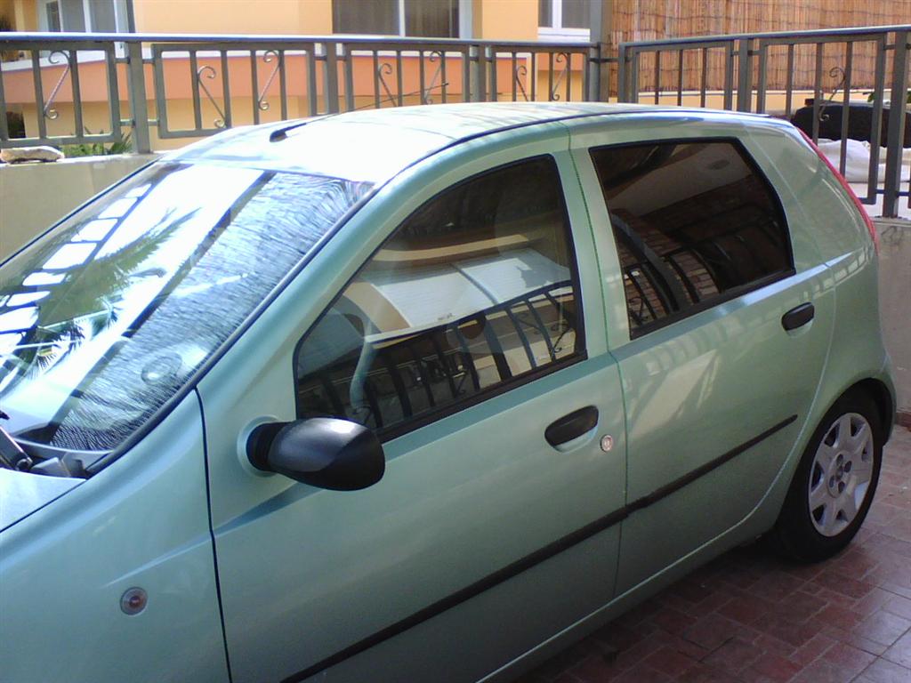

עקב קילופי לכה בחלק העליון של דלת הנהג הוחלט לבצע "פרוייקטון" צביעה.
לאחר בירורים, נרכשו:
צבע ע"פ קוד הצבע מקורי (טופ קולור בת"א, מכינים במקום, במידה ורוצים מתאימים לדהייה הצבעית של הצבע ודוחסים למיכל ספריי עם פייה מתאימה), לכה, ניר שיוף עדין- נייר מים (2 דרגות, 600 ו-1500) ודבק נייר.
לאחר שיוף הלכה והצבע השרוף, החלקה, בידוד האיזור, 4 שכבות צבע, 3 שכבות לכה ויבוש, התוצאה משביעת רצון. (אמנם לא ברמה של צבע בתנור, אך ממש לא מביישת. ממרחק של מטר וחצי לא מבחינים בצביעה. (ישנו הבדל גוון קטן לעומת הדלת האחורית שמחכה אף היא ליומה.) כרגע יש חספוס קל לעומת שאר הרכב, בעייה שתטופל לאחר ייבוש סופי.
דרגת קושי:בינונית ומטה.
זמן: כשעתיים וחצי. (שיוף, הכנה וצביעה, לא כולל זמן ייבוש סופי- כיומיים.)

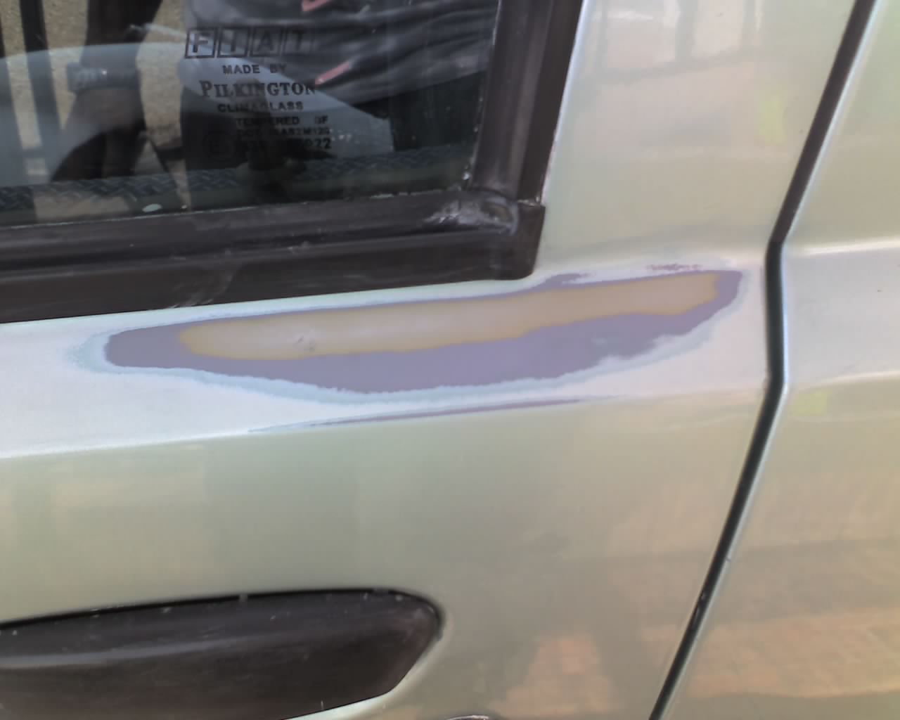

הבעייה: קילוף של הלכה ופגיעה בצבע כתוצאה מפגיעת השמש.

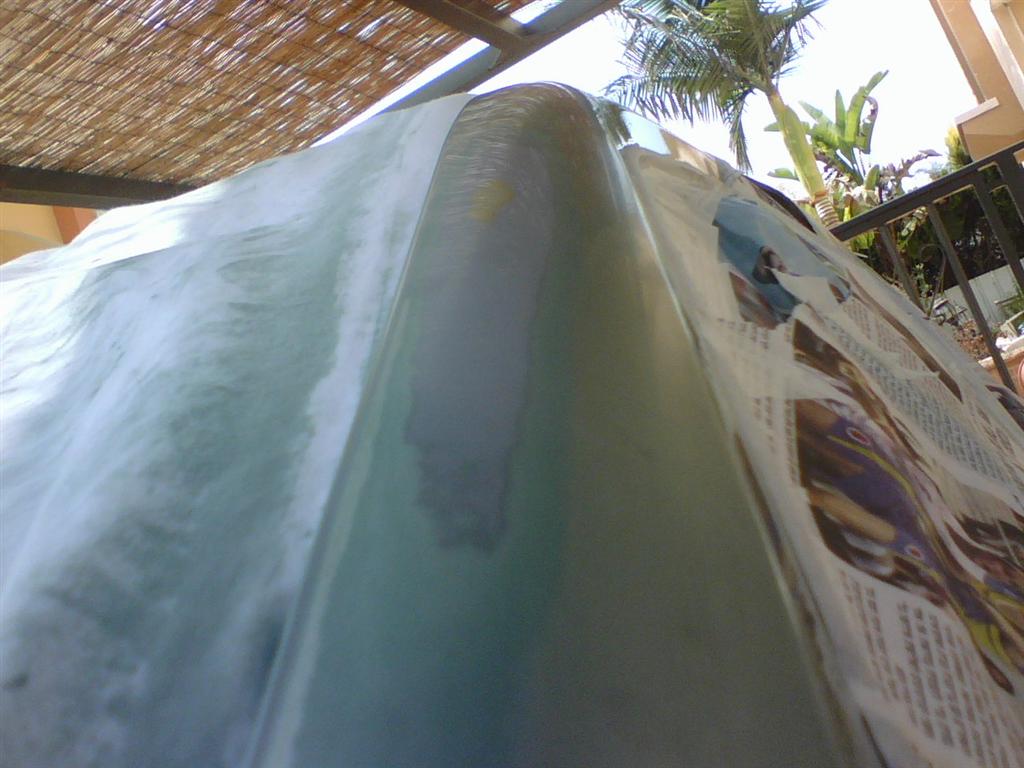

שלב ראשון: הכנה.
שיוף האיזור הפגוע, בעדינות אך ביסודיות, בעזרת ניירות מים. תחילה עם נייר גס יותר (600) ואח"כ עם נייר עדין יותר (1500).
למרבה ההפתעה, לניירות מיים קוראים כך כי בשביל לעבוד איתם צריך לטבול אותם ב... יפה! מים.
יש לשייף עד שהאיזור חלק למגע, לנגב בעזרת סמרטוט לח (להורדת האבק שיבש ונדבק) ולייבש.
קשה לתפוס באיזו קלות יורד הצבע השרוף. הצבע ה"בריא" לא ירד בכזו קלות ולכן סיכוי הנזק הוא מינימלי.

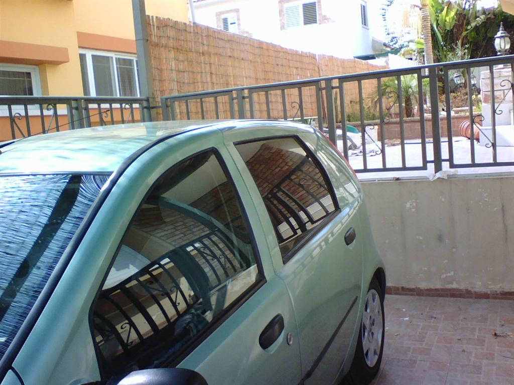

שלב שני: כיסוי.
כיסוי כל האיזורים הסמוכים לאיזור הצביעה ע"מ להגן עליהם מפני רסס הצבע. יש לדייק מאוד בהדבקה למניעת סטייות מאיזור הצביעה הרצוי. לשולים משתמשים בדבק הנייר, לשטחים עצמם נשתמש בעיתונים, סדינים וכד'.
אני השתמשתי בסדין לכיסוי הגג והשמשה הקדמית, בעיתונים לכיסוי שאר השטחים (חלונות, דלתות, מראה) ובכוס מים לשתות. היה חם בחוץ.

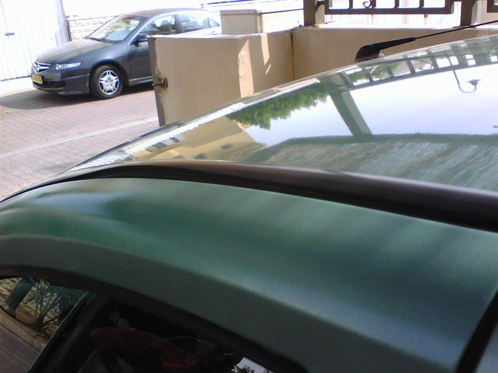

לפרויקט זה דרושה סבלנות רבה.
הלהט הוא לצבוע והנטייה היא לשכוח שהצביעה היא החלק הפשוט והמהיר.
יש לתת דגש רב ביותר על הכנת המשטח לצביעה. כל לכלוך, אבק, שטח שלא הוחלק כראוי יראה בבירור גם לאחר הצביעה. דגש שני יש לתת על הכיסוי של החלקים שאינם מיועדים לצביעה. הכיסוי חייב להיות מוחלט ומדוייק, אא"כ מישהו רוצה רכב דלמטי. מה שהולך היום זה פגושים בצבע הרכב. לא חלונות בצבע הרכב.
לבסוף, אציין כי הגימור אינו חלק באופן מושלם. לאחר שהצבע יגיע לייבוש מלא אני אחליק אותו, אפלש אותו ואווקסס אותו במטרה להביא אותו למצב של שאר הרכב. נק' המוצא שלי הייתה: "הצבע גם ככה שרוף ומכוער. אם אני אצליח לשפר, ולו במעט זה עדיף. בכל מקרה, את ההתפשטות של הנגע אני אעצור".
התוצאה עברה בהחלט את רף הציפיות שלי. אני כבר מתכנן את הפרוייקט הבא.- הצצה קטנה לפניכם:
