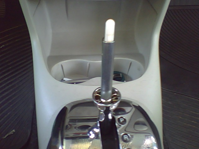

מספרים ע"פ התמונות מימין לשמאל
1. תיבת ההילוכים עם החור (מסומן בחץ אדום)
2. מבט על התיבה מקדימה על איזור העבודה (שוב חץ אדום)
3. הכנסת המברג אל בין המשטח (דמוי עור עאלק) לבין חלק האלומניום הכסוף .
משיכה כלפי מטה של האלומניום והעסק משתחרר במהירות
4. התיבה ללא ידית ההילוכים
5. הוצאת "קונוס" האלומניום ע"י משיכה קלילה כלפי מעלה

1. הוצאת כל בית התיבה . פה צריך להפעיל מעט כוח כי הבית תפוס ע"י "קליפסים ופינים אחדים"
*אני העדפתי לא לפרק את חלק האלומניום הכסוף בניפרד ואת החלק השחור בניפרד כי יש שמה לוחות
חשמליים האחראים על תאורת האותיות : D R P N L על התיבה. לכן משכתי הכל יחד עם מעט
כוח. לא להתבייש להפעיל כוח אחרת זה לא יוצא
2. בחץ אדום מסומן הגומי הסורר. יש להשחיל אותו במעלה התעלה שלו כלפי מעלה את אל עבר ידית
ההילוכים ושמה לדביק אותו
