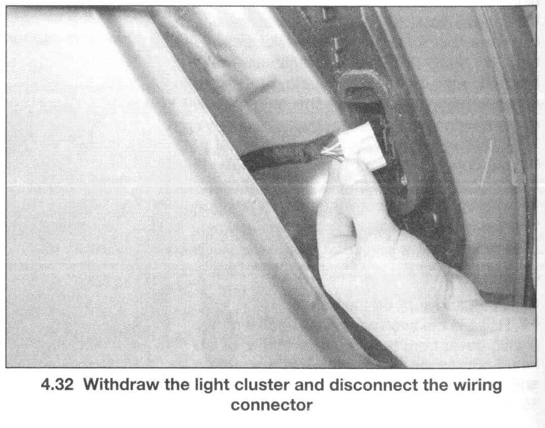

שלום,
אחד הפנסים האחוריים שלי שבור.
השאלה היא איך מפרקים אותו על מנת להחליף?
זה מסובך? בעיקרון אמרו לי שחשמלאי עושה את זה אבל באותה נשימה גם אמרו לי שאין בעייה
לעשות את זה באופן עצמאי.
אשמח ואודה אם מישהו יוכל להסביר לי איך בדיוק מחליפים, אם צריך לפרק חלק פנימי דרך הבגאז'
או שהעבודה היא חיצונית (פשוט לפרק את הפנס מבחוץ).
תודה רבה

הנה, מקווה שזה עוזר.
רמת הקושי צריכה להיות מאוד קלה.
שם:  Instructions.jpg
צפיות: 941
גודל:  106.5 KB  לחץ על התמונה בשביל גרסא גדולה יותר
שם:  4.29.jpg
צפיות: 1108
גודל:  97.2 KB  לחץ על התמונה בשביל גרסא גדולה יותר
שם:  4.30.jpg
צפיות: 1053
גודל:  96.6 KB  לחץ על התמונה בשביל גרסא גדולה יותר
שם:  4.31.jpg
צפיות: 1064
גודל:  112.3 KB  לחץ על התמונה בשביל גרסא גדולה יותר
שם:  4.32.jpg
צפיות: 1030
גודל:  103.1 KB
שם:  4.33-34.jpg
צפיות: 860
גודל:  117.9 KB

farmalot תודה רבה לך, ח"ח על התשובה המושקעת, יותר מזה לא יכולתי לבקש.
אכן על הנייר לא נראה קשה, אנסה לעשות זאת בעצמי.

לא הבנתי איך בדיוק מוציאים את החלק הכסוף הזה.. יש כלי מיוחד או משהו?

פתחתי את המכסה הזה של הפלסטיק ליד החגורה ויש שם כמו אום גדול כסוף ואין עליו שום בורג...
איך לפרק?

אוקי זה לא מברג הפיליפס.
תיראה בין החלקים שמשמשים להחלפת גלגל יש חלק מפלסטיק שניראה כמו בוקסה הוא מתאים במידה לפתיחת האום הזה ויש בו חור להכנסת המברג .
ישן 26-03-08, 15:36   #9
פתיחת האום
או עם בוקסה 19 מ"מ ומאריך.
צריך לשים לב ולהזהר שהאום לא יפול בחלל פנימי שמשם קשה להוציאו. אום נוסף, תחתון לפנס, מפרקים מתוך תא המטען.

סוף סוף תשובה טובה שנתיים חיפשתי בורג שם :\
