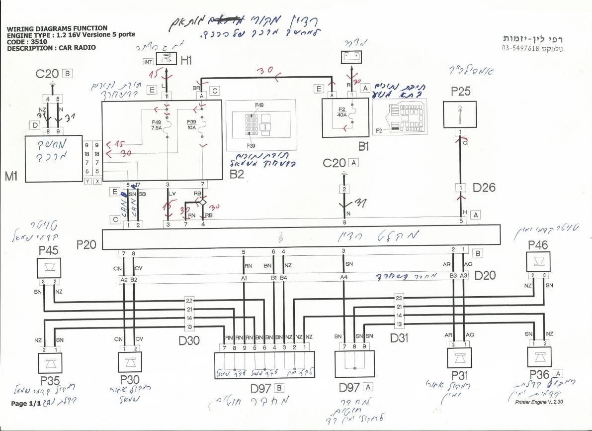

רדיו תחליפי פונטו ספייס 2004 לא שומר תחנות
בעת כיבוי הרכב - התחנות שנשמרו ברדיו נמחקות.
אין מדובר בבעיית מצבר (חדש).
כנראה שמי שהתקין רדיו לא חיבר את ה+ הקבוע מהמצבר לרדיו, אלא רק את ה+ שמתי שמסובבים סוויצ'
למישהו יש סרטוט מעגל חשמלי של הרדיו ? אם אין סרטוט אז אשמח לדעת מה הצבע של ה+ הקבוע?
אבל מעדיף סרטוט...
תודה רבה

זה מה שמקובל אצל רוב יצרני המכשירים:
צהוב לפלוס קבוע (מה שאצלך לא תקין) ואדום לפלוס אחרי סוויץ'.
אם מחובר כראוי, בדוק פיוזים ו/או מתח על החוט הצהוב בעזרת רב-מודד או נורת ביקורת.

חיבורי הרדיו
מצ"ב השרטוט של חיבורי הרדיו המקורי של פיאט משנת 2001 ואני מקווה שזה ללא שינו גם במכוניתך.
המתח הקבוע (30) לזכרונות הרדיו הנו בחוט בצבע לבן/אדום (RB) ו/או שחור/אדום (RN).
מתח בהפעלת מתג הצתה זה חוט תכלת/ירוק (LV).
שים לב שהמתחים מגיעים אחרי נתיכים (פיוזים) שבתיבת הנתיכים שבתא הנהג.
בתקוה שזה יעזור לך - רפי לין

רציתי שוב להגיד תודה!!! הבעיה הסתדרה,
מי שהתקין את הרדיו לא חיבר נכון את ה+ של הסוויצ ואת ה+ הקבוע (של התחנות)
כל מה שעשיתי זה הצלבתי בין שני ה+ים והבעיה הסתדרה לחלוטין!!!
