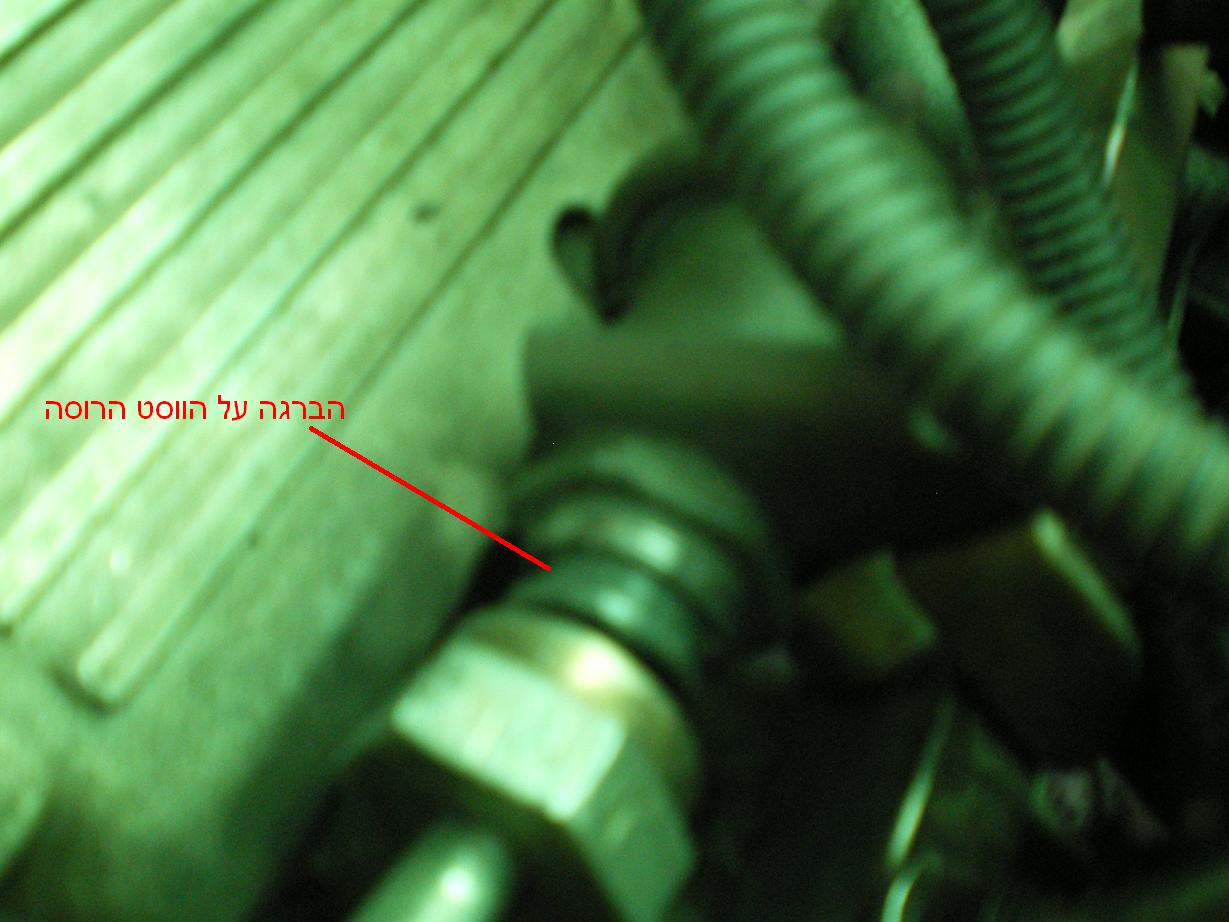

אתמול ל"ג בעומר אישתי הזמינה את יאיר לאכול על האש. בשל יום הולדת שהיה לה.
יאיר אמור היה לבוא בערב, לא עניין אותי המסיבה שאמורה הייתה לעשות ל8 אנשים פלוס 7 ילדים.
ביקשתי את אישתי שתצלצל ליאיר ותגיד לו שיבוא מוקדם, כדי שיעזור לה להכין את המסיבה. בטענה שאני לא מרגיש טוב. דיברתי עם יאיר וביקשתי ממנו שיעבור אצל החרט ועל הדרך יביא את הראש.
בשעה 16.00 הופיע יאיר ומיד הכנסתי אותו לעבודה כדי לסיים את הרכב של עידן. ארז יאיר ואני עבדנו עד השעה 22.00 וסיימנו להרכיב את הראש. עם כל האביזרים.
היו תיקוני הברגות בבלוק, והצינור של ווסט הדלק לא הבריג על מקומו משום שהכניסו בעבר את ההברגה עקום.
חשבתי לעשות לעידן הפתעה שהרכב יצא היום, אבל הופתעתי בעצמי כאשר דיברתי איתו בנייד, ואמר שזה לא דחוף לו.
קשה מאוד להשיג חלקים למנוע הנ"ל. נראה שנצטרך להזמין גם את ווסט הדלק משום שעליו ההברגה הרוסה. חברים, אל תחשבו שבסוג מנוע כזה העבודה היא כמו בפונטו רגילה. הכל צפוף ואין גישה לשום חלק. לא בכדי שמעתי את יאיר מפליט מידי פעם קללה עסיסית על היצרן.
