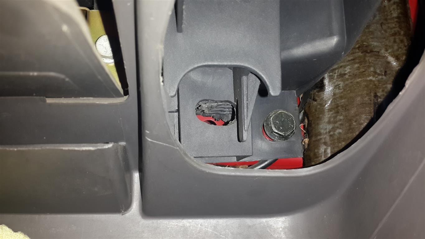

בפנים מזהים ברגים שמחזיקים את תיבת הנתיכים מחוברת לדשבורד ומוציאים אותם (3 ברגים אם זכרוני אינו מטעני)

בורג אחד בתוך תא הכפפות, מאחורי הדלתית שבפנים.
יש בורג זהה בצד השני של הדשבורד, באיזור של הפיוזים.
