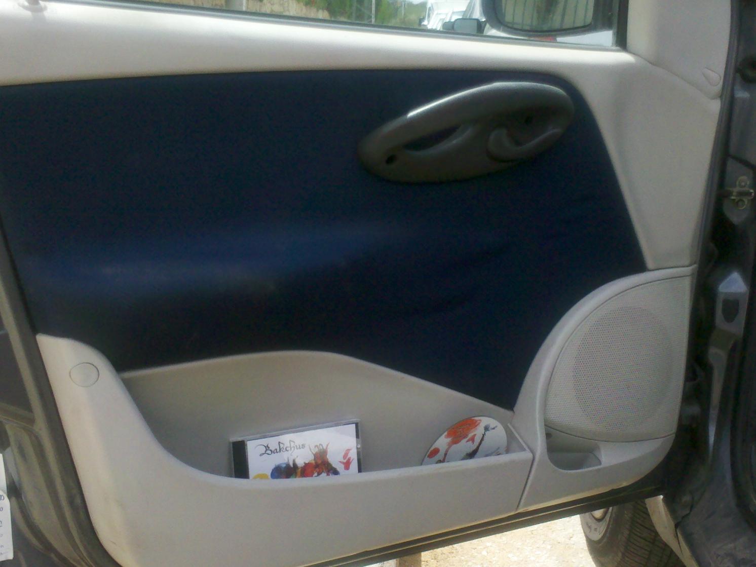

השאלה שלי איך אני פותח את הדלת ומגיע למערכת החלון.
כי אני לא רוצה לנסות בלי שיהיה לי כיוון כלשהו.
הלינק שבנעוץ לא מוביל לשום מקום.
יש למישהו מושג איך להוציא את הכיסוי?
הא. מדובר בספייס 05 דינמיק. חח.

תעלה תמונה של ריפוד הדלת ונוכל לכוון אותך לברגים פחות או יותר

להלן התמונות
עבר הרבה זמן ואלו התמונות.
באתרים בחול ראיתי שפירקו את הדיפון עם חלון פתוח. אצלי אי אפשר לפתוח את החלון....
