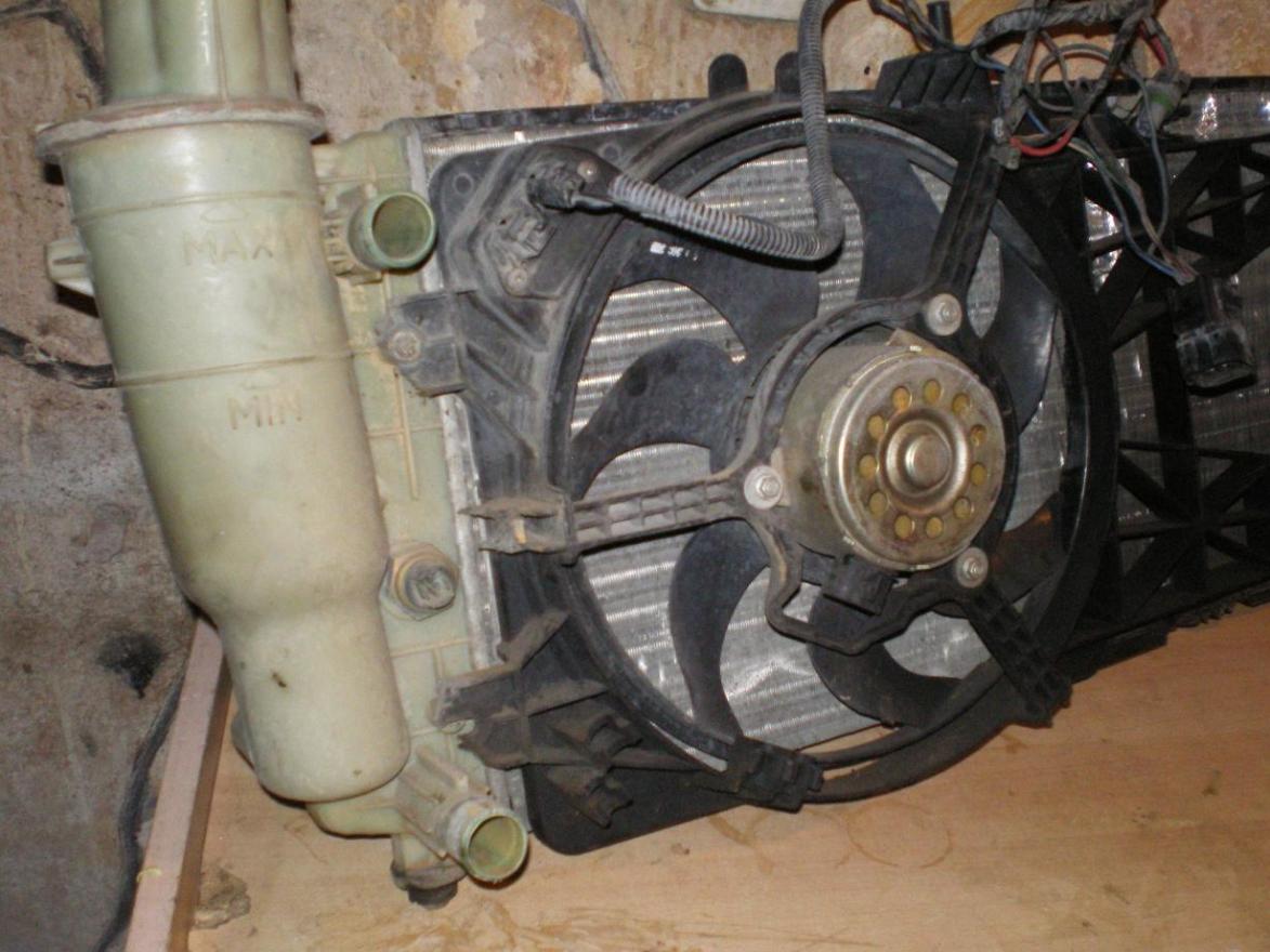

מידות רדיאטור
אם מישהו בבקשה יודע מידות רדיאטור
לפיאט פונטו s60 שנת 2000
מנוע 1.2
זה נורא יעזור לי

הנה תמונה של רדיאטור לפיאט פונטו s60 שנת 2000 מנוע 1.2.
מדוד את המידה בתמונה, וספר לנו לשם מה אתה צריך את המידות.
בשביל לקנות אחד חדש
כל חנות חלפים דורשת מידות .
והאם שני היציאות הם באותו צד וכו'

קניתי אותו ב 500 הרכבתי אותו והאוטו כבר לא מתחמם .
שאלה נוספת האם אני צריך להחליף גם טרמוסטט?
