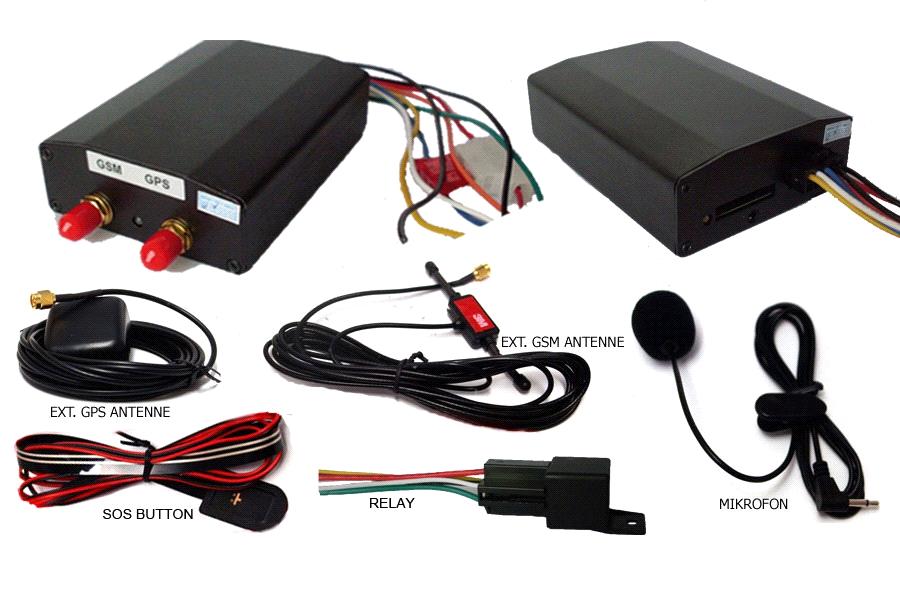

הרשה לי לחדש לך ידידי. ישנו מכשיר שניקרא GPS TRECKER (במיקרה שבוע שעבר התקנתי כזה לחבר) שתפקידו הוא שליטה ובקרה דרך מכשיר הטלפון. בין היתר ניתן דרכו לראות היכן הרכב בכל רגע נתון, ניתן לשלוט על מערכת ההצתה ברכב, מערכת הדלק, ונעילות מרכזיות והכל דרך המכשיר הסלולרי. במוח של המכשיר עצמו מלבישים כרטיס סים עם מספר סלולרי אפילו של טוקמן וכך זה מתקשר. אחד כזה באיביי עולה סביב ה-300 ש"ח.
