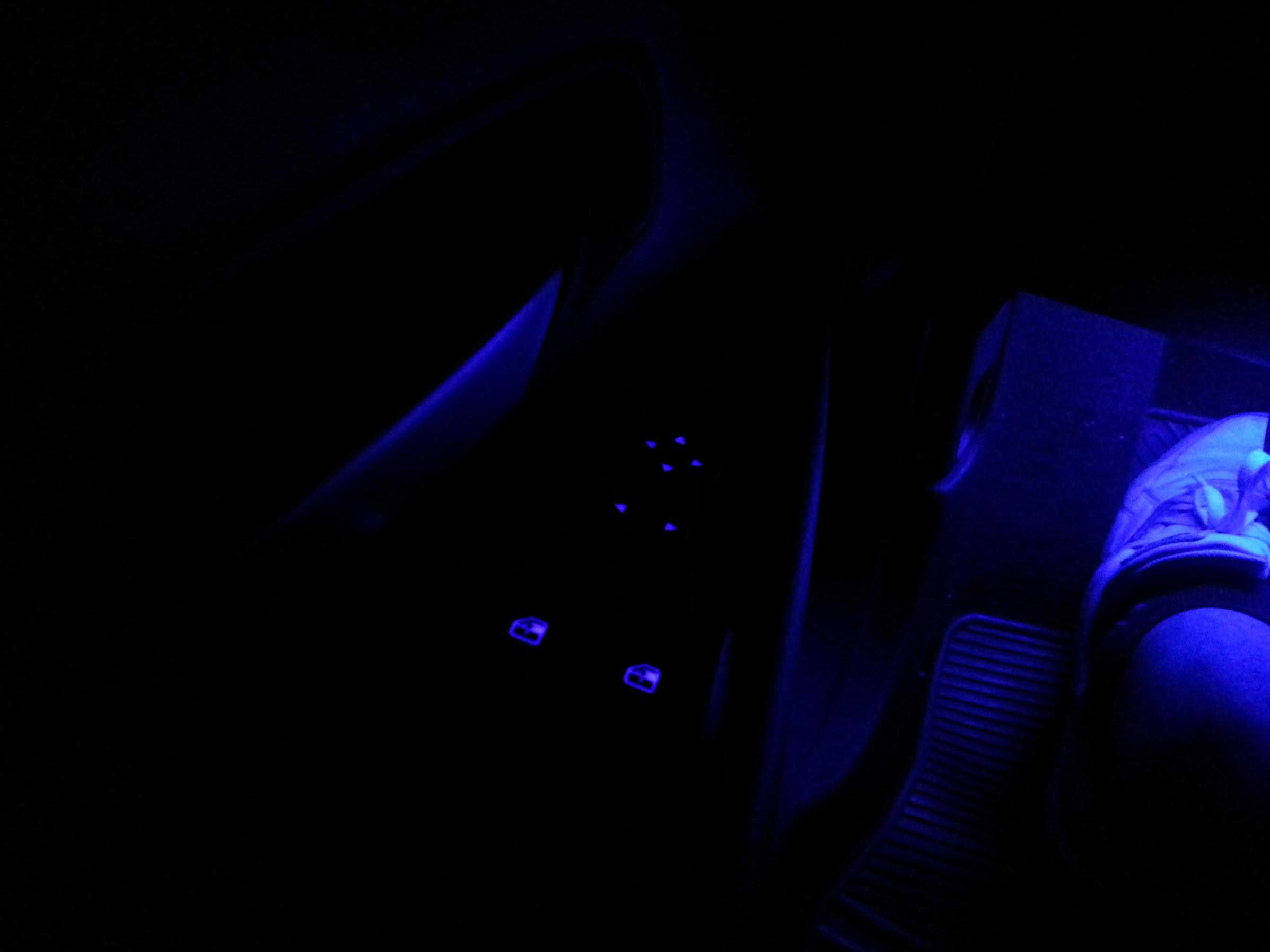

סוף סוף אני לקראת סיום של הפרוייקט שרציתי לעשות כבר לפחות שנה עד שמצאתי מישהו מומחה שעזר לי בעבודה.
המטרה שלי הייתה להחליף את כל הלדים הכתומים (המכוערים ) ללדים כחולים.
צירפתי לכם תמונות שתראו איך יצאה העבודה.
באחת התמונות רואים את ההבדל בין כתום לכחול, כי בכפתורים של המזגן עדיין לא החלפתי את הלדים, יש שם בעיה קטנה אבל נתגבר עליה גם.
כמו כן מתחת להגה, מתחת לתא כפפות ומאחורי המושבים הקדמיים ישנם פסי לדים מחליפי צבע.
אני צילמתי את זה כשזה בכחול, אבל ניתן להחליף לצבע אחר כמובן. ההחלפה נעשית בעזרת שלט אלחוטי.

אצלי בגרנדה פונטו אתה שולף את הטייפ ומאחורי הקונסולה של המזגן יש 2 חיבורים אחד מימין ואחד משמאל. אתה מושך אותם פשוט החוצה, זה מוציא את המנורה יחד עם הבית שלה.
אחר כך מחליף מנורות שם בחזרה, שומע קליק וזהו , הכל עובד.
