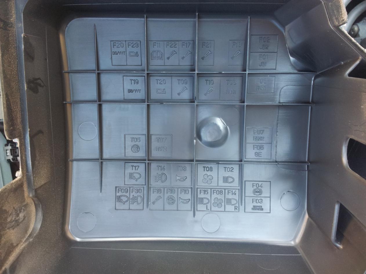

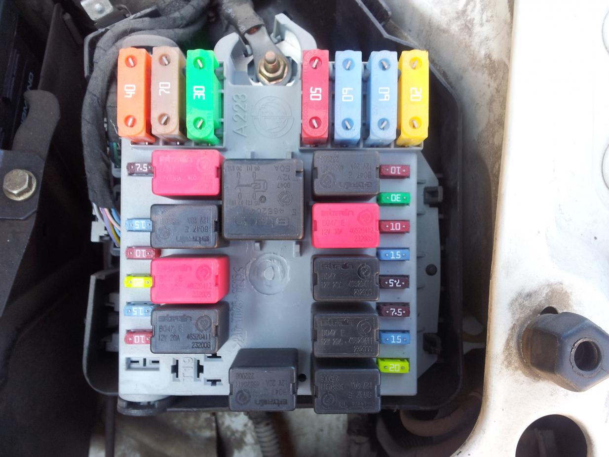

1. לא מצאת ?. אז מי כתב את זה: "בדקתי פיוז 4F והוא תקין וגם בדקתי חיבורים (3 חיבורים תקינים)". F5 60A בתא המנוע. F4 בתוך האוטו. 10A. אני לא יכול להצביע לפי התמונה שהעלת, משום שאני לא רואה את האותיות. מקסימום בדוק ונקה את כל הפיוזים F4, לא יזיק.
2. מיותר להעלות תמונה. בדוק לפי הכבל מינוס שיוצא מהמצבר.
3. כן יש צורך לפרק את הפנל שנמצא מתחת להגה.

אומנם כתבתי שבדקתי,
אבל לאחר מכן כתבתי שכנראה טעיתי וזה לא זה.
עדכון:
בדקתי שוב ולא מצאתי את הפיוז המדובר.
העלתי תמונות.
אשמח להבהרות.

עכשיו בדקתי את המגעים והפיוזים
3 התקעים מתחת להגה הוצאנו וניקינו ואת 2 הפיוזים 60 אמפר שהיה במנוע הוצאנו וניקינו והחלפנו בינהם. אחרכך שהדלקנו את האוטו המנורה לא דלקה אבל ברגע שסובבתי את ההגה המנורה נדלקה שוב.

אני לא הצלחתי לפרק את מכסה הפלסטיק מתחת להגה.
פתחתי את האלנים ועדיין זה לא יוצא.
אשמח להסבר על הפירוק.
בנוסף העלתי תמונות נוספות של הפיוזים, איזה מהם צריך לנקות?
תודה.

חן. פתח את האלנים, ודפוק עם האגרוף לצדדים.
מה הבעיה שלך לנקות את כל הפיוזים 10 A. ועוד שניים A 60 בתא המנוע.
