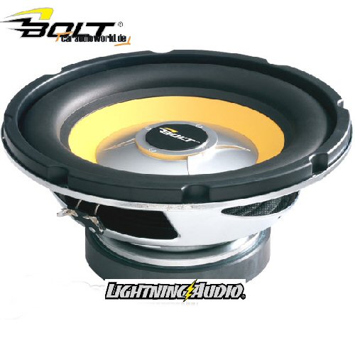

* סבוופר 750Watt Lightning Audio - Bolt
דגם: B3.12.4
מפרט טכני:
- בעל עוצמה חזקה מאוד של 750W.
- עוצמה נומינלית RMS 150W .
- התנגדות 4ohm.
- רגישות 89db.
- טווח תדרים ענק של 20Hz-18kHz.
- גומי מסיליקון משופר.
- מימברנה עשויה מחומר פולי פרופילן
(I.M.P.P) המונע התייבשות הרמקול
ומאריך את חייו, ומצופות פיבר יקר המעניק
לרמקול איכות נקייה וצליל עמוק.
- גימור צהוב.

שם:  Lightning Audio - Bolt.jpg
צפיות: 539
גודל:  36.9 KB
