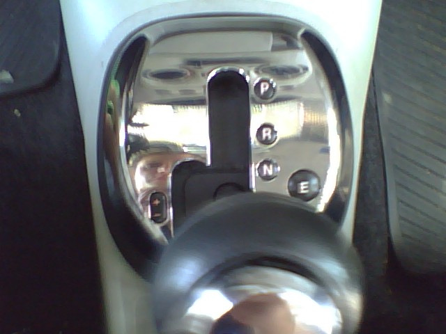

[פרויקט מצולם] - פונטו ELX 16V - פירוק בית תיבת ההילוכים
תיבת הילוכים רציפה טיפטרוניק
הרעיון לפרויקט הגיע לאחר המקרה הנ"ל (או בקיצור - הגומי שנע יחד עם הידית ומכסה את התיבה ניקרע)
כלים דרושים: לפי סדר התמונות מימין לשמאל
1. מברג שטוח
2. דבק חזק כלשהו - אני בחרתי בסופר גלו
רמת-קושי: קל מאוד
זמן העבודה: כ 15 דקות.
ומיד בהמשך תהליך העבודה :

מספרים ע"פ התמונות מימין לשמאל
1. תיבת ההילוכים עם החור (מסומן בחץ אדום)
2. מבט על התיבה מקדימה על איזור העבודה (שוב חץ אדום)
3. הכנסת המברג אל בין המשטח (דמוי עור עאלק) לבין חלק האלומניום הכסוף .
משיכה כלפי מטה של האלומניום והעסק משתחרר במהירות
4. התיבה ללא ידית ההילוכים
5. הוצאת "קונוס" האלומניום ע"י משיכה קלילה כלפי מעלה
המשך למטה..
