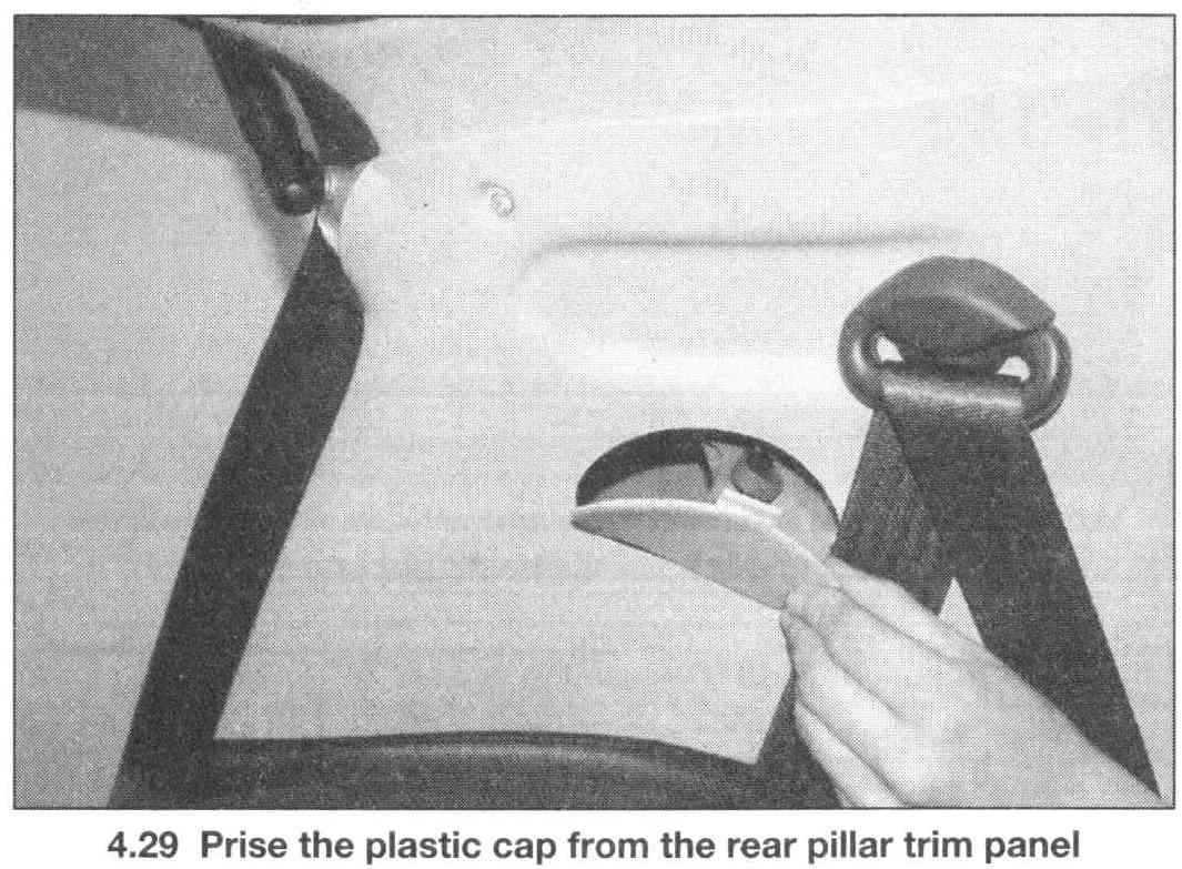

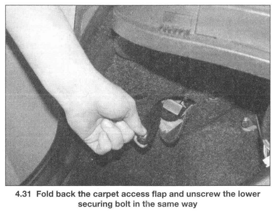

שלום,
אחד הפנסים האחוריים שלי שבור.
השאלה היא איך מפרקים אותו על מנת להחליף?
זה מסובך? בעיקרון אמרו לי שחשמלאי עושה את זה אבל באותה נשימה גם אמרו לי שאין בעייה
לעשות את זה באופן עצמאי.
אשמח ואודה אם מישהו יוכל להסביר לי איך בדיוק מחליפים, אם צריך לפרק חלק פנימי דרך הבגאז'
או שהעבודה היא חיצונית (פשוט לפרק את הפנס מבחוץ).
תודה רבה

הנה, מקווה שזה עוזר.
רמת הקושי צריכה להיות מאוד קלה.
שם:  Instructions.jpg
צפיות: 942
גודל:  106.5 KB  לחץ על התמונה בשביל גרסא גדולה יותר
שם:  4.29.jpg
צפיות: 1108
גודל:  97.2 KB  לחץ על התמונה בשביל גרסא גדולה יותר
שם:  4.30.jpg
צפיות: 1055
גודל:  96.6 KB  לחץ על התמונה בשביל גרסא גדולה יותר
שם:  4.31.jpg
צפיות: 1066
גודל:  112.3 KB  לחץ על התמונה בשביל גרסא גדולה יותר
שם:  4.32.jpg
צפיות: 1031
גודל:  103.1 KB
שם:  4.33-34.jpg
צפיות: 860
גודל:  117.9 KB

farmalot תודה רבה לך, ח"ח על התשובה המושקעת, יותר מזה לא יכולתי לבקש.
אכן על הנייר לא נראה קשה, אנסה לעשות זאת בעצמי.
שוב תודה על העזרה
