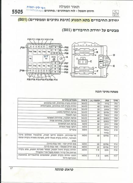

כאופציה ראשונה בדקתי במקום שנמצאים הפיוזים לא מצאתי אף תמונה שמתארת צופר, למען הסר ספק הינה תמונות:
האם מישהו יודע מי מהפיוזים שייך לצופר?

נתיך (פיוז) הצופר
נתיך (פיוז) וממסר (ריליי) הצופר נמצאים בתיבת נתיכים נוספת הנמצאת בתא מנוע
(ראה בתמונה).נתיך הצופר הנו F10 שבשורה התחתונה (בתמונה) באמצע.
ממסר הצופר הנו T3.
